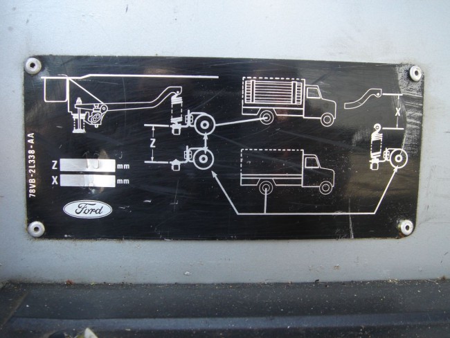

Wysłany: 2009-08-27, 19:52   rozszyfrowanie tabliczki
witajcie :bigok
mam prośbę , czy może ktoś wie co pokazuje ta tabliczka , wydaje się mi , że służy ona do ustawienia korektora sily hamowania , przyda się mi wasza opinia bo właśnie po wymianie korektora nie wiem jak go wyregulować , a mam odczucie ,że przednie koła za szybko mi się blokują podczas hamowania
pozdrawiam :bigok

kazbar
Piwa: 36/4
Wysłany: 2009-08-27, 20:10
Myślę, że odstęp "Z" ma być dla samochodu obciążonego a "X" dla pustego.
Wartości te "wystukane" są w lewym dolnym rogu tabliczki.
Ale tylko myślę. Pewności nie mam.

Wysłany: 2009-08-27, 20:12
To jest to o czym piszesz. Przecież wszystko jest wyraźnie napisane. To pismo znali już pierwotni. :helm
Dareczku, a wiesz gdzie zmierzyć X i Z?
A kiedy jest pusty, a kiedy z tą skrzynką na kipie? Przecież Ty nie masz takiej kipy o skrzynce nie wspomnę. :helm

Wysłany: 2009-08-27, 20:15   ARCADARKA
witaj
też mi się tak zdaje , ale
Z to 10 mm
X to 08 mm
to znaczy , że jak jest załadowany to pod sam i regulacja , a jak nie załadowany to też pod sam i regulacja , no może w tamtych latach tak było i mechanicy mieli baaaaaaaardzo dużo roboty :haha: :haha: :haha:
ale na poważnie interesuje mnie ta tabliczka tym bardziej , że w górnym lewym jest narysowany właśnie korektor ze sprężyą i śrubą do regulacji

Wysłany: 2009-08-27, 20:23
A teraz poważnie, bo sobie czasami żartujemy. :helm
"X" to jest wymiar w stanie swobody przed założeniem sprężyny napinającej dźwignię korektora. "Z" to wymiar jaki ma być gdy auto jest obciążone. :spoko

no jeszce jedno :mrgreen: Jacuś to uważasz , że niby skrzyniowiec z rysunku nie załadowany to kamper :haha: :haha: oj chiba nie

Wysłany: 2009-08-27, 20:35
ARCADARKA napisał/a:
no i tu jest problem kiedy pusty - jak lodówka pusta, czy jak wody nie ma.

Wysłany: 2009-08-27, 20:38   ARCADARKA
oj chiba potrzebna będzie stacja diagnostyczna i rolki wtedy się wyreguluje , ale na stacjach diagnostycznych to chyba nie będą tacy mili i chętni, ale spróbuję :bigok

Wysłany: 2009-08-30, 12:38
Darku
Zrób nastawy z tabliczki,sprawdż na rolkach,powinno być 60% przód 40% tył.
Z tym że tabliczka i nastawy są prawdopodobnie dla skrzyniaka i nikt nie robił specjalnie tabliczki dla konkretnej zabudowy!(nie zrobić specjalnej tabliczki dla Twojej Arci !to się nadaje do prasy normalnie!)
A póżniej niestety metoda prób i błedów .
