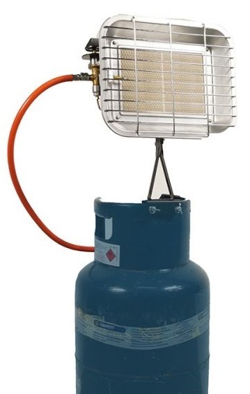

Kolejnym etapem jest podłączanie "poboru" ze zbiornika.
Zdemontowałem Duo Control i zamontuję reduktor dedykowany.
Zaraz za reduktorem wstawię trójnik i kieruję gaz w sieć pokładową a drugi skieruję pod podłogą w okolice schodków wejściowych i tam pod spodem zamontuję zawór.
Będzie to wyjście gazu na zewnątrz gdyż czasami chce się smażonego coś wciągnąć a ponadto wieczorami dosyć często pod markizą dogrzewam towarzystwo takim czymś z butli 5kG . Teraz będzie to profesjonalnie z przewodu, na stojaczku.
