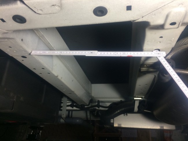

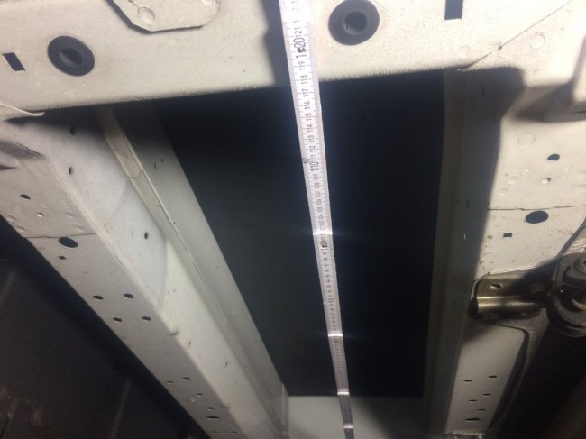

Wymiary widzicie na foto, najlepiej wkomponować mogłem zbiornik o wymiarach 27x85cm
Pojemność około 44l, zalew 36l.

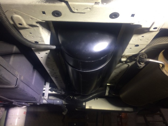

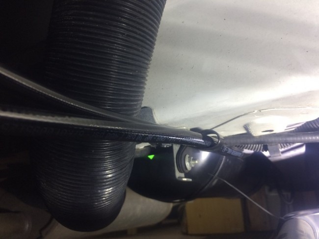

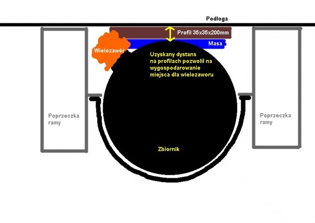

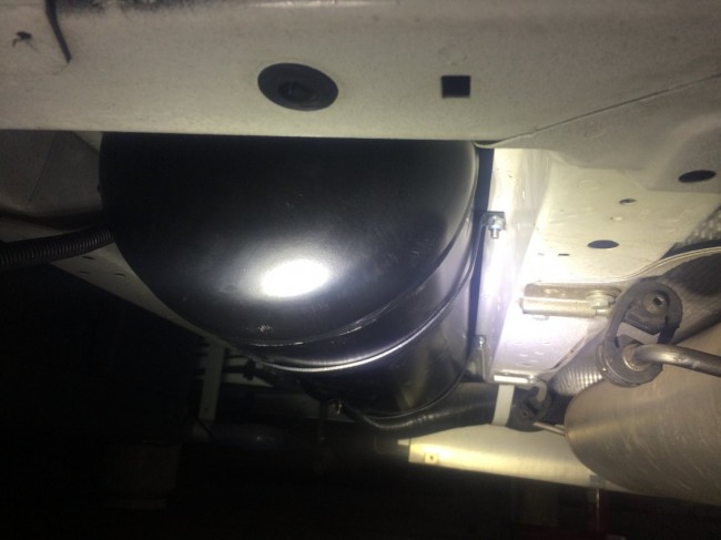

Ze względu na konstrukcję ramy, wielozawór musiałem zamontować na stole i dokładnie przypasować mu miejsce. Jest zagrożenie że opierałby się o podłogę. Zdystansowałem więc zbiornik od podłogi, profilami stalowymi pokrytymi PCV o wym. 35x35x200mm, przykręciłem je wkrętami od spodu do podłogi i dodatkowo nałożyłem 1cm grubości masę klejąco amortyzującą. Dopiero o to zbiornik się oparł i dociągnąłem z umiarem śruby jego zawieszenia. Posługując się lusterkiem widziałem ułożenie wielozaworu, jest około 2cm od podłogi i około 2cm od poprzeczki ramy.
Podpiąłem elektrykę i przewody FARO, obecnie są one tuż przy schowku na dotychczasowe butle. Przemyślę sprawę gdzie i jak zamontować wlew pod pistolet a także zmienię miejsce reduktora i tu uwaga, mam do Was pytanie.

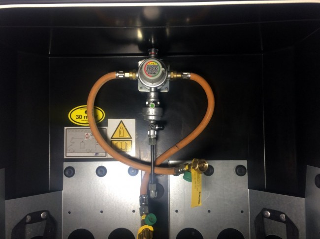

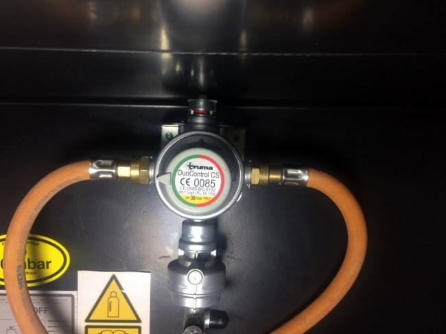

Widzicie na foto oryginalny reduktor do obsługi 2 butli. Ma on swoje wymiary i trochę kolidować będzie. Czy powinienem go zdemontować (sprzedać) i wstawić klasyczny płaski reduktor czy jednak go zostawić bo...?

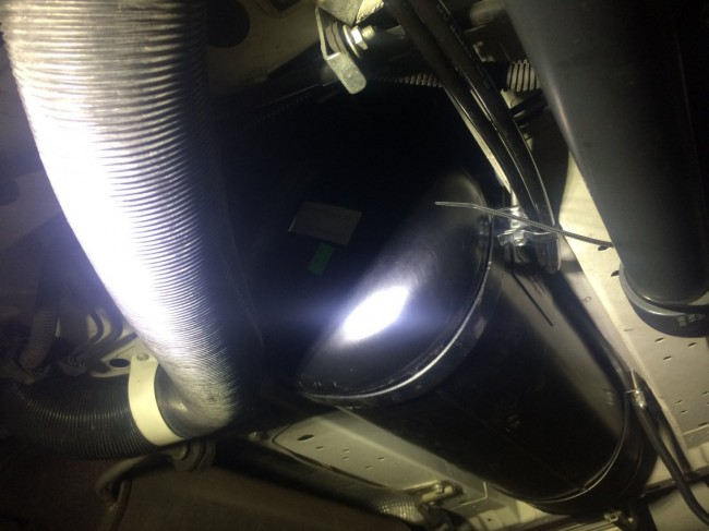

Tuż obok zbiornika przebiega magistrala nawiewu ogrzewania (czarna gruba karbowana rura), mam w zapasie trójnik na taką rurę fi około 60mm z odejściem/odnogą/drenem 35mm. Wykorzystam to.
Zbiornik od spodu zasłonię "czymś", kształty są bardzo regularne i wpuszczę w tą komorę nawiew ciepłego żeby zimą nie fisiowało.

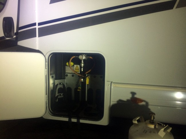

Opustoszały schowek po 2 butlach 11kG, zamierzam wykorzystać na brudno-śmierdzące przedmioty, narzędzia, lewarek, gaśnice ect.

Mam problem ze zdjęciami, szczególnie chciałem dodać szkic z tymi niezrozumiałymi dystansami i ustawieniem wielozaworu wobec otoczenia bo serio, po wymiarach trochę ciasno tam było, musiałem zastosować doraźną zmianę ale to drobiazg.

Jak uważasz że nie będziesz podpinał butli zewnętrznej to bym rezygnował z duocontrola (sprzedać za sporą kasę).

Ja bym zostawił. Pod jeden podpinasz butlę z ramy.
Drugi masz w rezerwie,nap w zimę 11kg z propanem.
No fakt, ja mało zimą gdziekolwiek.
Duoreduktor. Podsunąłeś mi nową myśl, ale jest świeża, muszę przeanalizować.
Zapasowa butla 2-5kG gdzieś ukryta pod podwoziem na "Boże Ratuj" może być zbawienna.
Duo wymontuję ze schowka i zamontuję na jego zewnętrznej stronie między ramą auta a osłoną dolną. Jest dużo miejsca, dobre dojście. Tak mógłbym zrealizować zabezpieczenie na zimne zaskoczenie. Zimą tylko.
Z drugiej strony, pływak wielozaworu wyregulowałem sobie tak, że sygnał o niskim poziomie będzie na ostatnich 10-12 litrach płynnego gazu. Zanim zatankuję zrobię układ sygnalizacji "rezerwy" i potem debiut w tankowaniu zrobię litr po litrze od zera. Jak led zgaśnie to zapamiętam ile litrów musiało wleźć żeby zgasła. Ustawiałem na 1/3 ale to na oko.
Comsio napisał/a:
O to to to... przemawia. Nie potrzebuję złotówek ze sprzedaży tylko komuś może być zbawienne takie Duo rozwiązanie.
Pomyślę.
Edit: Dodałem rysunek.

Sokale - wykonanie b. dobre , ale tak z ciekawości spytam jak to robisz że masz takie czyste podwozie.
Czy po każdym sezonie myjesz ???????
Nie nie myłem jeszcze podwozia wcale. Auto jest jeszcze świeże, zaledwie 20tys km ale... przed sezonem umyję. Dobry pomysł.

Umyj i wosk w profile. Dłużej będzie bez korozji. Fiat praktycznie nie zabezpiecza profili :-/
