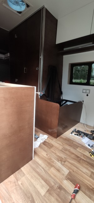

U mnie wszystko OK. Popadłem minimalnie w zimowy letarg :-P , ale coś tam przy aucie działałem. Ba! Nawet już wypad zaliczyłem. Krótki, bo krótki, ale auto odbyło już swój dziewiczy rejs.
Buduję bez napinki, bez pośpiechu. Wszystko powolutku zaczyna się układać w spójną całość.
Teraz przed zimą odpaliłem ogrzewanie i tak naprawdę na tym zakończyłem budowę w tym roku.

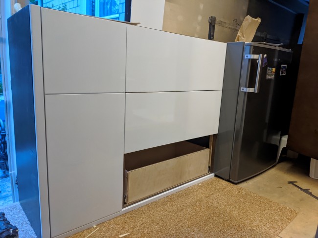

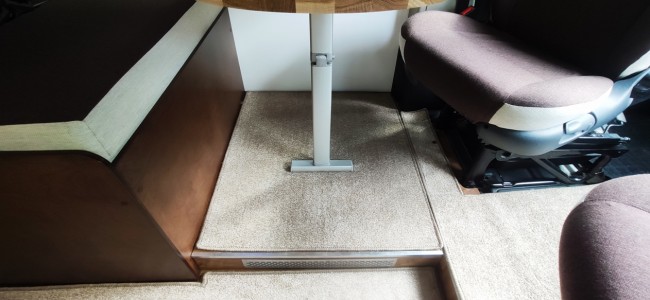

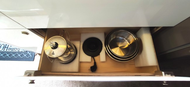

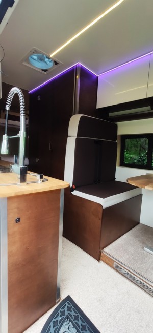

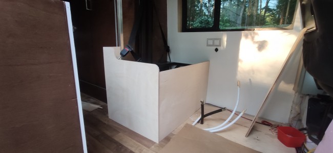

Co zmieniło się w aucie - postaram pokrótce przedstawić zarówno na foto jak i opisując.

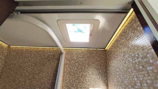

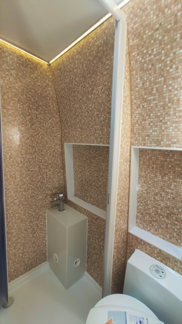

Łazienka jest skończona w 90%. Pozostało podłączyć rurki od wody i zasilanie toalety.
Bagażnik jest ukończony w jakiś 80%. Na próg podłogi muszę nakleić pasek wykładziny i wykończyć kątownikiem. Musze też zabudować tylne drzwi i słupki.
W "salonie" pojawiła się szafka górna, ławka ze zbiornikiem wody czystej, wykładzina na podłodze, szafka kuchenna (wymaga montażu blatu). Blat kuchenny jak i stolik przy 2gim rzędzie będą dębowe, raczej lakierowane.
Jak już wspomniałem odpaliłem ogrzewanie. Jest cieplutko i przyjemnie nawet przy lekko ujemnej temp. na zewnątrz.

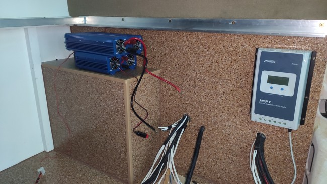

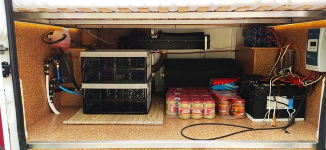

Elektryka o dziwo działa :bajer , choć myślałem, że temat mnie przerośnie.
Chińskie panele odmówiły współpracy, więc na dach wleciał jeden o mocy 340W.

Wysłany: 2020-12-21, 18:15
Fachowa robota, jak już go skończysz to będzie piękny campervan...
Kilka pytań odnośnie zdjęć:
1. Gdzie jest słuchawka prysznicowa? Ja widzę nad brodzikiem tylko kran.
2. Te wszystkie fronty i ścianki to jest sklejka+lakier? (łazienka to jakieś płytki czy jakaś wodoodporna tapeta?)
3. Z tego co pamiętam, to jest mokre webasto podpięte do baku głównego? W jakim to jest miejscu? To znaczy widzę na jednym zdjęciu, że jest w nogach ławki, czyli tam będzie to zabudowane?

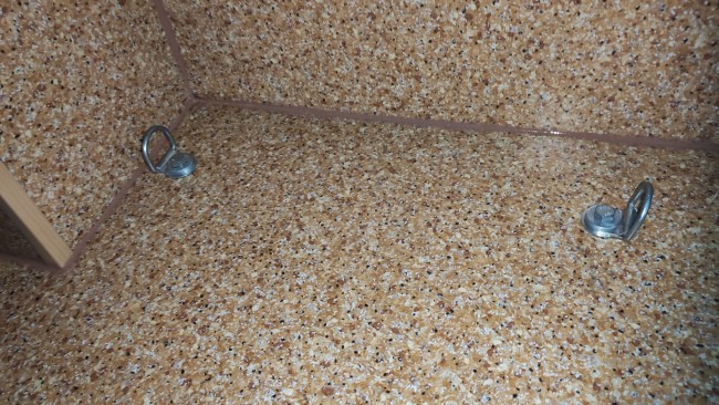

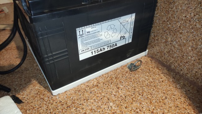

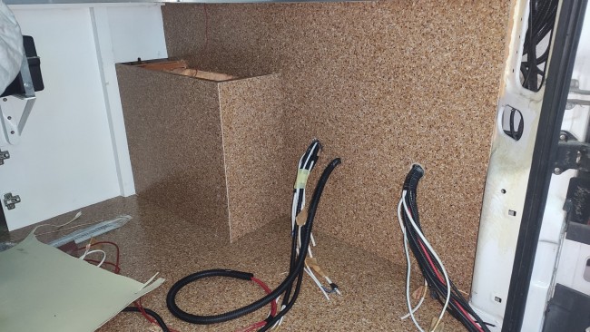

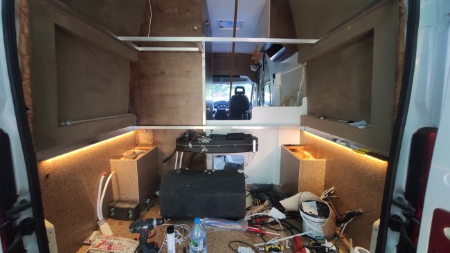

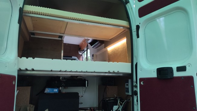

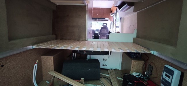

Częściowo ogarnięty bagażnik.
Plik ściągnięto 7 raz(y) 1,56 MB
Plik ściągnięto 7 raz(y) 1,32 MB
Plik ściągnięto 6 raz(y) 1,63 MB

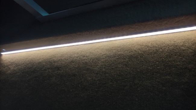

Plik ściągnięto 18 raz(y) 1,16 MB
Plik ściągnięto 5 raz(y) 1,1 MB
Plik ściągnięto 12 raz(y) 1,01 MB

Ad.1.
Jeszcze nie zamontowana :-P . Będzie zawieszana na ścianie.
Ad.2. Tak. Wszystko jest wykonane ze sklejki. Fronty lakier biały połysk. Ściany łazienki etc. - lakierobejca. Wnętrze łazienki wykładzina PCV. Hasło klucz: mozaika PCV.
Ad.3. Webasto znajduje się mniej więcej na wysokości "makaronu" tego przed ławką. Tam będzie podest wysokości ok. 10cm.

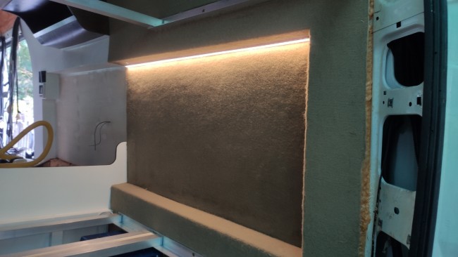

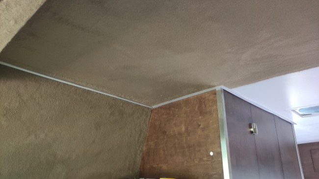

Oświetlenia ciąg dalszy.
Sufit, ściana koło ławki i wnęka pawlacza polakierowana farbą białą Dulux/satyna.
Plik ściągnięto 7 raz(y) 1,12 MB
Plik ściągnięto 8 raz(y) 1,08 MB
Plik ściągnięto 13 raz(y) 1,08 MB

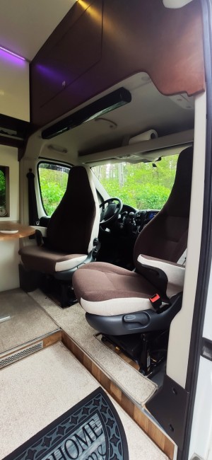

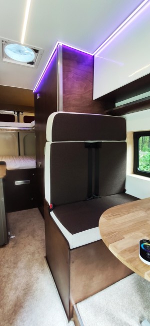

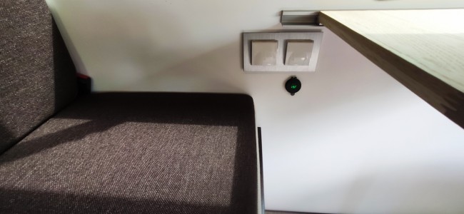

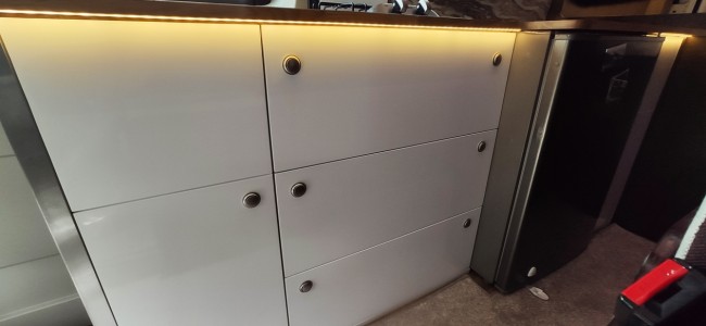

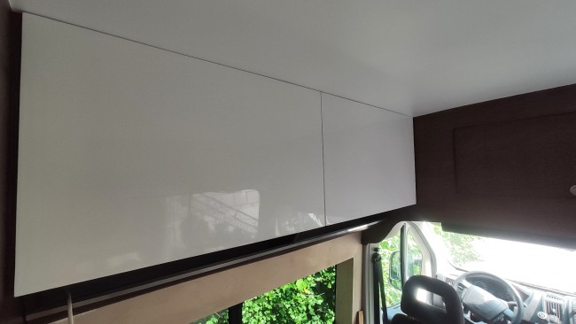

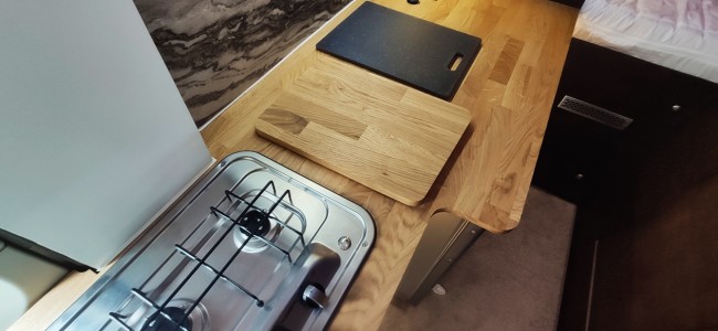

Wysłany: 2021-05-16, 14:42
Witajcie :spoko .

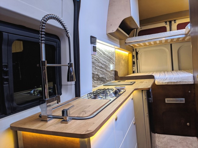

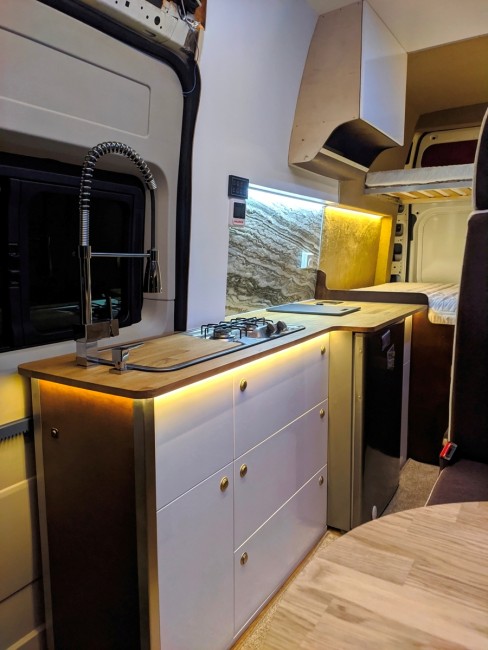

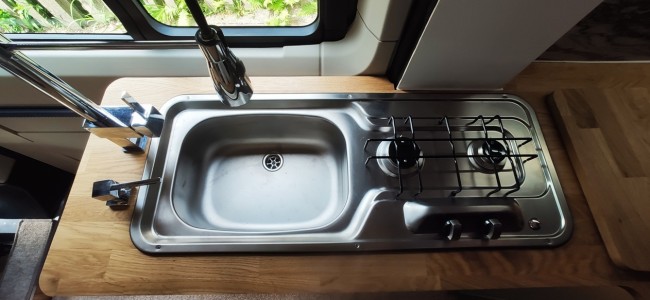

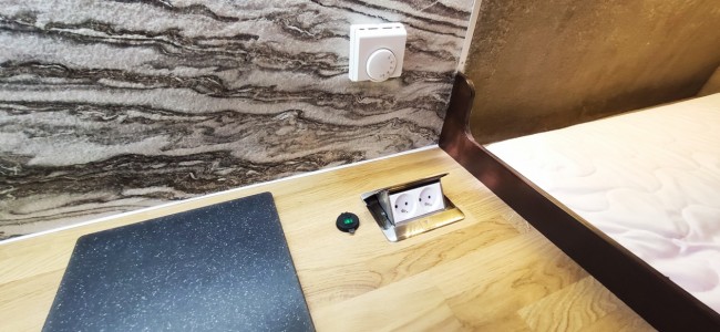

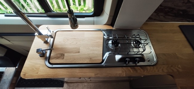

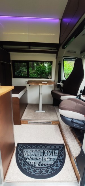

Mały update prac przy aucie. Autem można już śmiało jeździć i korzystać w pełni z najważniejszych urządzeń.
Można się kąpać, gotować, grzać stópki i wypoczywać.
Na wyposażeniu obowiązkowo musiał znaleźć się toster 700W (urządzenie testowane w zeszłym roku podczas pierwszego wyjazdu gdziekolwiek) i czajnik elektryczny 800W (gotuje ok. 1l wody w ~6 min.).
Fotele przednie po obszyciu materacy kanapy pasowały do całości jak pięść do oka, więc też zostały poddane lekkiej modyfikacji i dostały nowe poszycia.
Do pełnego zakończenia prac brakuje:
- powiesić 2 szafki górne,
- obrobić okno pod ławką,
- zabudować drzwi tylne i słupki,
- ogarnąć ładniejszy panel sterowania :mrgreen: .
Wczoraj byłem autem na wadzę. Z pełnym zbiornikiem paliwa, resztkami wody szarej i białej w zbiornikach, garami, kubkami, sztućcami i ze mną na pokładzie (110kg) auto zaważyło 3220. Myślałem, że wynik będzie gorszy/waga wyższa.
Obecnie w dniu jutrzejszym uciekamy na pomorze, stąd słoiki i konserwy w bagażniku :haha: .
Podziękowania dla grupy szybkiego reagowania ("TAK") utworzoną na WhatsApp przez Norbi'ego = (drFeelGood).
Podziękowania dla Pawła (@raven22) za ogarnięcie elektryczne termostatu od lodówki, poratowanie panelem słonecznym w kryzysie energetycznym, za motywację i cierpliwość do mojej osoby.
Podziękowania również dla Was wszystkich za udział w wątku, pomoc w budowie i ciepłe słowa otuchy w momentach kryzysowych.
Wątek będę oczywiście aktualizował, więc zostaję z Wami na zawsze :bigok .
