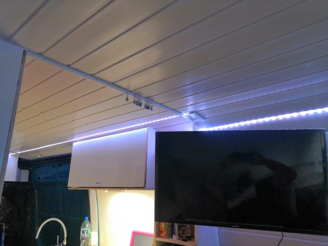

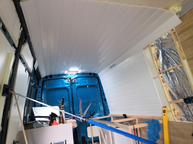

Kolejne dziesiątki roboczogodzin za mną...
Kupiłem kable i wtyczki i porobiłem potrzebne przewody.
Potem zrobiłem górne ujęcie wody ze zbiornika z wężem do samego dna aby optymalnie wykorzystać pojemność zbiornika.
Przyszła kolej na sufit z tym najwięcej pracy żeby wszystko było równo. Przy okazji zrobiłem ścianę. Wpadła lampka ledowa na ścianę.

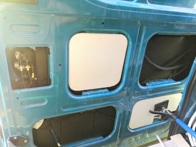

WhatsApp Image 2020-05-23 at 13.47.32 (3).jpeg Wąż ściekowy przechodzi idealnie przez profil ramy. |

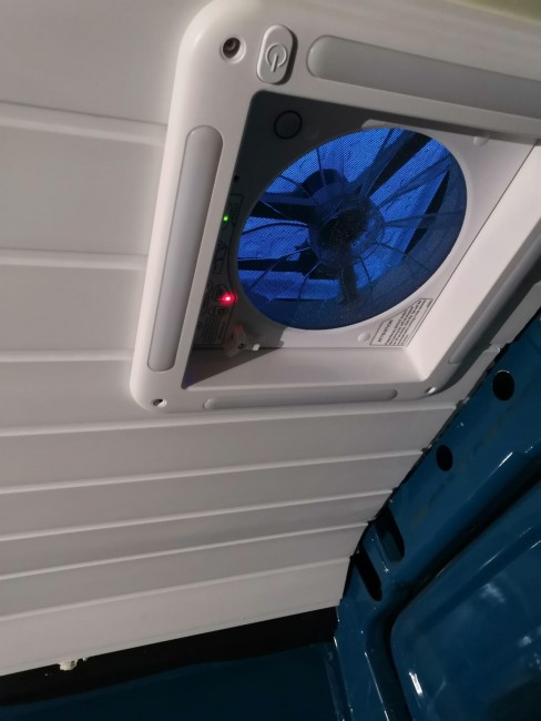

No więc auto w 95% gotowe i nie mogłem zaprzepaścić urlopu więc wziąłem się ostro do roboty aby dzisiaj wyjechać.
WAŻENIE:
Van został załadowany do oporu, prowiant, napoje ciuchy, tv 32 cale i sprzęt biwakowy.
Zbiornik wody zalany 100 litrami
Zbiornik paliwa 3/4
Pomiar na dokładnej wadze ze mną i pasażerem UWAGA 3370kg!!
Uważam to za rewelacyjny wynik, spokojnie mogę zabrać jeszcze rowery albo założyć platformę ze skuterem 😊
Pozostały pierdółki wykończeniowe do zrobienia.
SPALANIE:
220km po S3 łącznie z 20km korkiem wg komputera 6.2l realnie 6.4l
Szok! Cały czas 90-95km/h na tempomacie.
