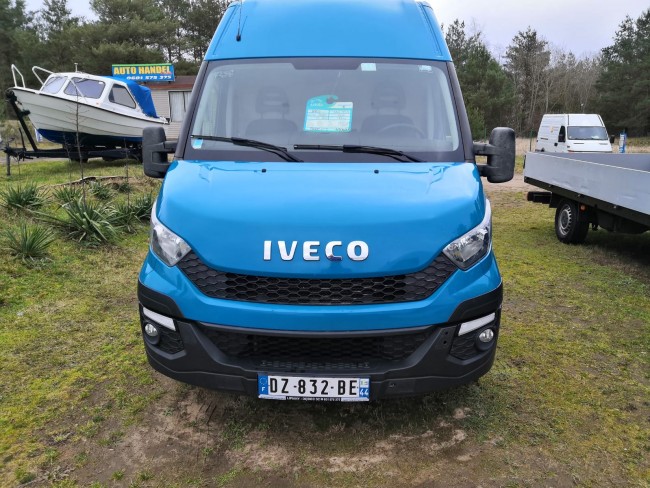

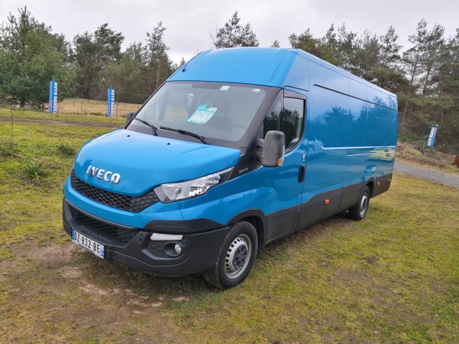

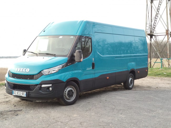

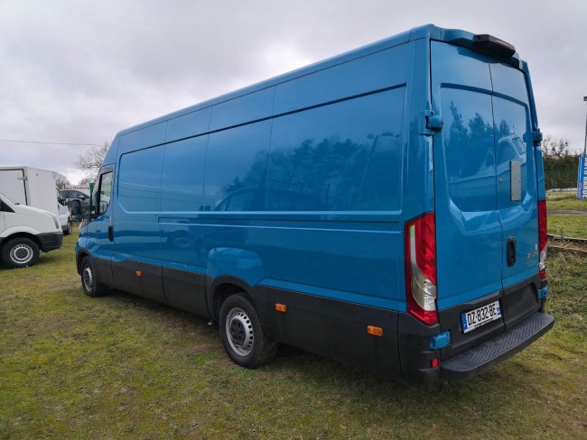

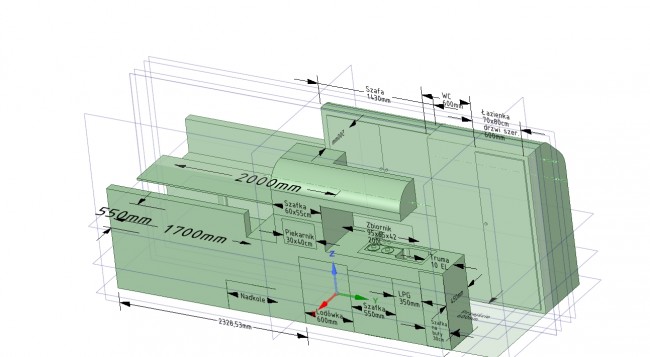

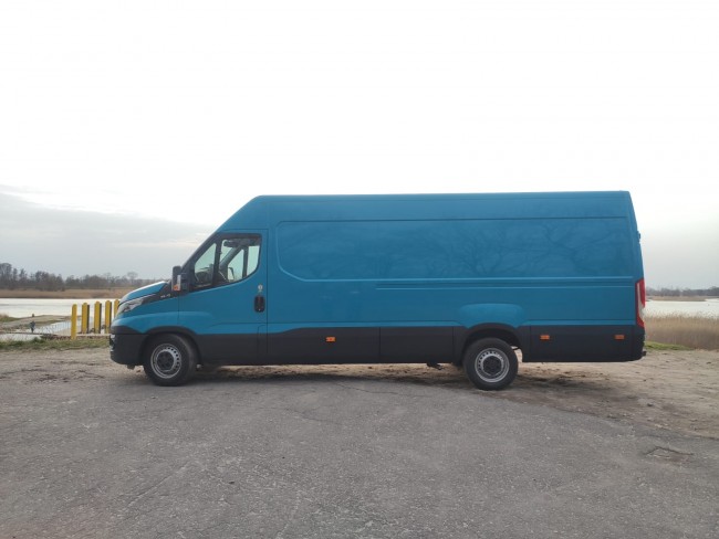

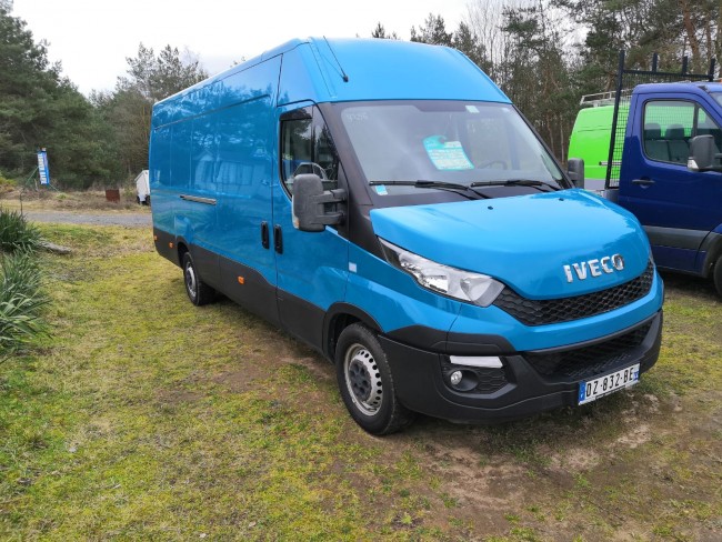

W końcu po długich poszukiwaniach i kilku kompromisach znalazłem baze na kampera.
Jest nim Iveco Daily IV z 2015r z silnikiem 2.3 126KM i półautomatyczną skrzynią biegów.
Miał być trojaczek w 3 litrach L4H3 ale obejrzeliśmy kilkanaście poobijanych, zajechanych egzemplarzy niewartych swojej ceny. Potem szukaliśmy Mastera L4H3 na pojedynczym kole ale 3 które ważyliśmy były za ciężkie. Przejechaliśmy tysiące kilometrów pociagami i samochodem i znaleźliśmy niedaleko domu to Iveco. Wiedzieliśmy, że bedzie walka na kilogramy. Zdecydowalismy się jednak na zakup z powodu b.dobrego stanu technicznego. Auto generalnie jest jak nowe.
Auto ma 7228mm długości i 2510mm wysokości więc nie będzie strachu pod wiaduktami.

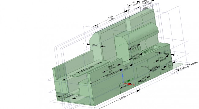

Mimo, że wysokość wnętrza to tylko 190cm a szerokość 176cm (od sklejki do sklejki) to długość wynosi aż 470cm co pozwoli na spanie wzdłuż i sporo miejsca na wszystko.

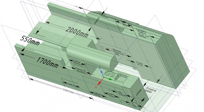

Poniżej zdjęcia na szybko i pierwszy projekt zabudowy wnętrza:)

  Wysłany: 2020-02-27, 18:08   DMC
A ile ono waży w stanie jak teraz? Znam jedno tego typu Iveco przerabiane przez jedną z większych polskich firm jako nowe na wyraźnie zlecenie właściciela (uparł się że chce Iveco a nie trojaczki). Baaaaardzo przekraczał 3,5t (z tym, że było tam wszystko co możliwe, klima postojowa, antena satelitarna i z tego co pamiętam także np. audio Bose). Tamten był wyższy ale to raczej aż tak dużo kg nie dodaje ale także bez bliźniaków i ta długość.

Wysłany: 2020-02-27, 18:11
Zważone wczoraj po wypatroszeniu wszystkiego.
Auto z pełnym bakiem bez kierowcy 2480kg.
Zostaje 1020kg na zabudowę.
Wg moich wyliczeń będzie na styk.

Wysłany: 2020-02-27, 18:50
w czym robiłeś projekt zabudowy?
sienek
Twój sprzęt: Brak
Dołączył: 02 Wrz 2018
Piwa: 3/1
Skąd: Kostrzyn nad Odra
Wysłany: 2020-02-27, 18:54
romekkar napisał/a:
DesignSpark Mechanical

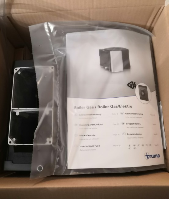

Takie coś udało mi się wyrwać za grosze. Pierwszy zakup ☺️

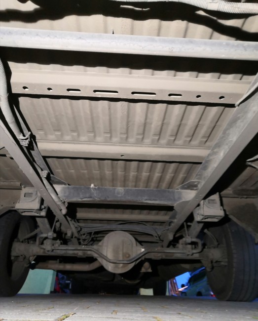

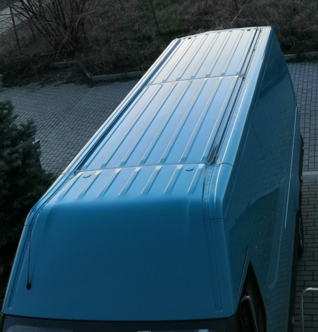

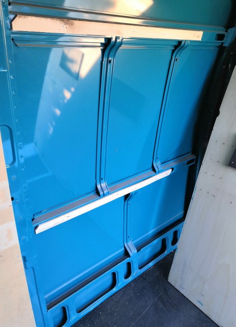

Pierwsze rozbiórki...
Mnóstwo dachu do zagospodarowania.
A pod spodem zaskoczenie, rama z ceowników i sporo miejsca.
Fajna ładna baza,a jak nie tajemnica,te grosze to wiela za ten bojler.
sienek
Twój sprzęt: Brak
Piwa: 3/1
Wysłany: 2020-02-29, 18:24
Zapłaciłem niecałe 2400zł jest to wersja gazowo elektryczna
Tu niżej cena w sklepie :shock:

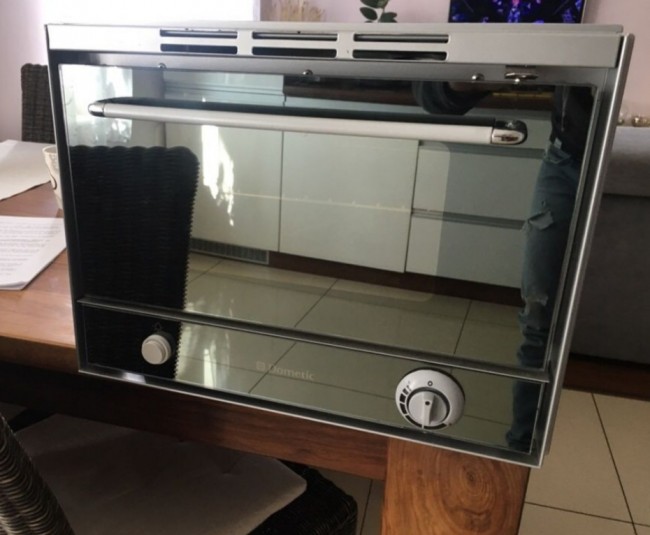

Dzisiaj udało nam się wyrwać nowy piekarnik gazowy Dometic CMBO za mniej jak pół ceny.

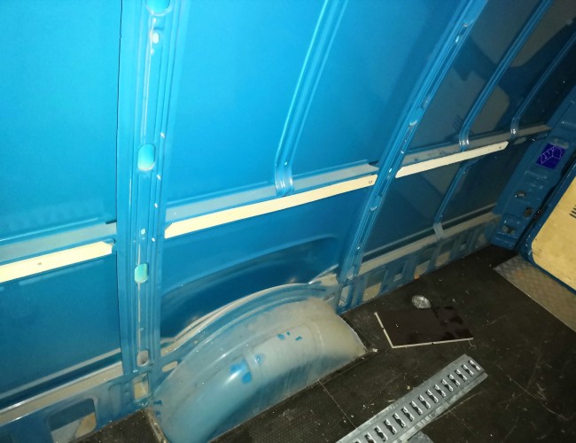

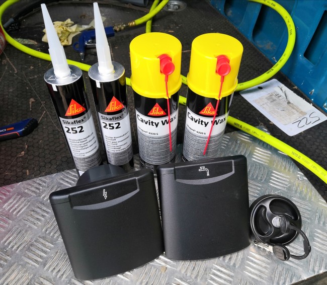

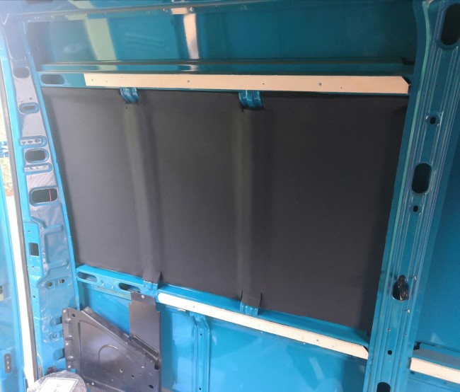

Wnętrze busa opróżnione.
Zamówione m.in.:
kantówki 76mb
pianka Armaflex 19mm
przewody 2,5mm2 100m
wlew wody
przyłącze 230V CEE
rurka LPG 8mm 5m
zawór gazowy potrójny
skrzynka bezpieczników 12V 12 linii
wosk do profili
sikaflex 252
różnicówka

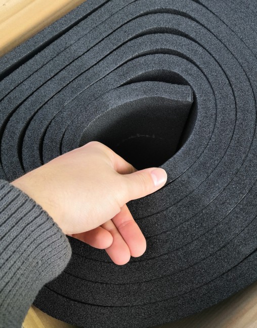

Wysłany: 2020-03-04, 13:54   Armaflex waga
Kolejne graty.
Dla potomnych:
Armaflex 19mm 6m² waży niecałe 6kg.
1m² o grubości 19mm to w przybliżeniu 1kg.
