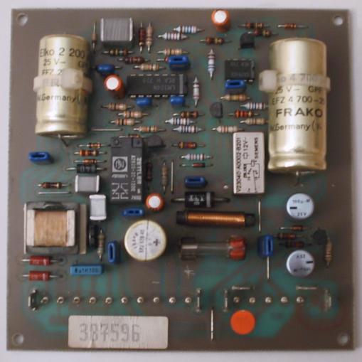

Mam problem z uruchomieniem bojlera Trumy 10L, mianowicie zapala się po próbie uruchomienia czerwona lampka, postanowiłem sprawdzić sterowanie, które jest umieszczone na płytce drukowanej.
Ponieważ nie ma nigdzie w Internecie schematu, został on zdjęty z płytki drukowanej odręcznie. W załączniku jest zdjęcie płytki, schemat na życzenie mogę wysłać mailem, może się komuś przyda.
Po wstępnym sprawdzeniu płytki, sterowanie wygląda na sprawne, uszkodzenia trzeba poszukać poza nim. Oczywiście skorzystam z porad innych użytkowników i sprawdzę odpowietrzenie przewodów gazowych, oraz odpływ spalin.
Być może trzeba zajrzeć do wnętrza bojlera ale nie bardzo chce mi się go rozbierać , chyba że moje próby naprawy nic nie pomogą. :gwm
Jeśli będę miał jakiś sukces, oczywiście się nim podzielę, być może komuś się przyda w przyszłości.
pozdrawiam wszystkich
zdjęcie płytki sterowania Bojlera Truma
