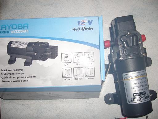

pompkę zanurzeniową zamieniłem na ciśnieniową nie wiem czy wydajnośc jej będzie wystarczająca kupiłem taką jak na foto 4,3 l/mimutę nie wiem czy nie zamało

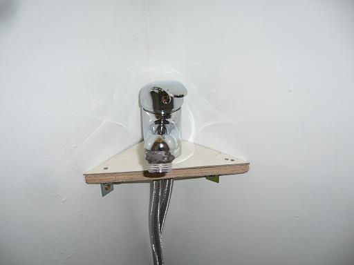

zamontowałem w łazience zwykły kran z podpięciem węża do pryśnica przy zlewie kran zostanie taki jak był z jednym pokrętłem jednak dołożę mieszacz wody

Plik ściągnięto 7661 raz(y) 21,33 KB
Plik ściągnięto 7661 raz(y) 44,7 KB
