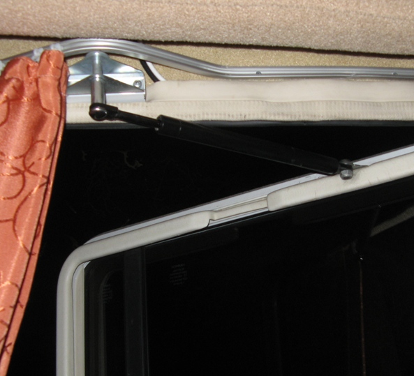

W moim kamperku górna krawędź drzwi kierowcy połączona jest z nadwoziem czymś, co może być amortyzatorem albo sprężyną gazową. Ponieważ nie działa nie bardzo wiem jaki był cel zastosowania tego urządzenia. Czy ma chronić przed zbyt szybkim otwarciem drzwi np. przez wiatr(amortyzator), czy domykać otwarte drzwi(sprężyna gazowa)? Może macie coś podobnego w swoim kampie?

Zrób zdjęcie jak to jest to co myśle to da się załatwić

Mówisz-masz :wyszczerzony: Auto mam koło domu, dlatego zdjęcia są nocne :wyszczerzony:

Ok to jest tak jak przy klapach tylnych w osobówce . Są tam napisy ??? Jeśli tak to jakie ??

Udało mi się odczytać napis STABILUS LIFT-O-MAT i dużo maleńkich nieco zatartych literek. Są w takim miejscu, że muszę zdemontować żeby odcyfrować. Ale to jutro, bo rodzina już śpi i nie chcę robić zamieszania.

Tadeusz...wymierz dokładnie siłownik i podaj wymiary.Być może coś się znadzie... :wyszczerzony:

A tak z czystej ciekawości. To jest amortyzator czy sprężyna gazowa?

Nazw jest kilka.Zarówno sprężyna gazowa,siłownik gazowy jak i amortyzator pokrywy lub klapy są jak najbardziej prawidłowa. :mrgreen:

Chodzi mi o to, czy zamyka drzwi, czy opóźnia(amortyzuje) ich gwałtowne otwarcie?

Z pewnością zapobiega gwałtownemu otwarciu,jakby nie patrzył drzwi jednak są dość spore :wyszczerzony: przy okazji jest ogranicznikiem drzwi.
Na pewno nie zamyka drzwi gdyż taki siłownik jest jednostronnego działania(gaz wypycha tłoczysko na zewnątrz)... :spoko

Są napisy ale tylko ostrzegawcze. Nie ma żadnych oznaczeń cyfrowo-literowych. Po demontażu stwierdziłem resztki działania jako amortyzator.
Wymiary
średnica 18mm
długość w stanie złożonym 260 mm
długość w stanie rozciągniętym 440 mm
mierzone od osi do osi otworu.
otwory mocujące fi 8.

Tadek...znalazłem najbardziej podchodzący wymiarowo siłownik.
Niestety nie występuje on w żadnym autku osobowym ani dostawczym,dlatego teydno taki namierzyc.Może pomoże Ci numer katalogowy QTS 128468,produkcja Quinton Hazell.
