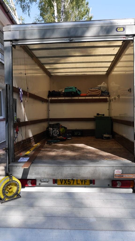

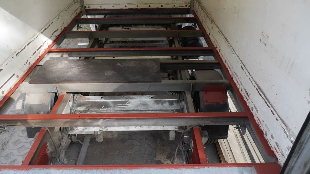

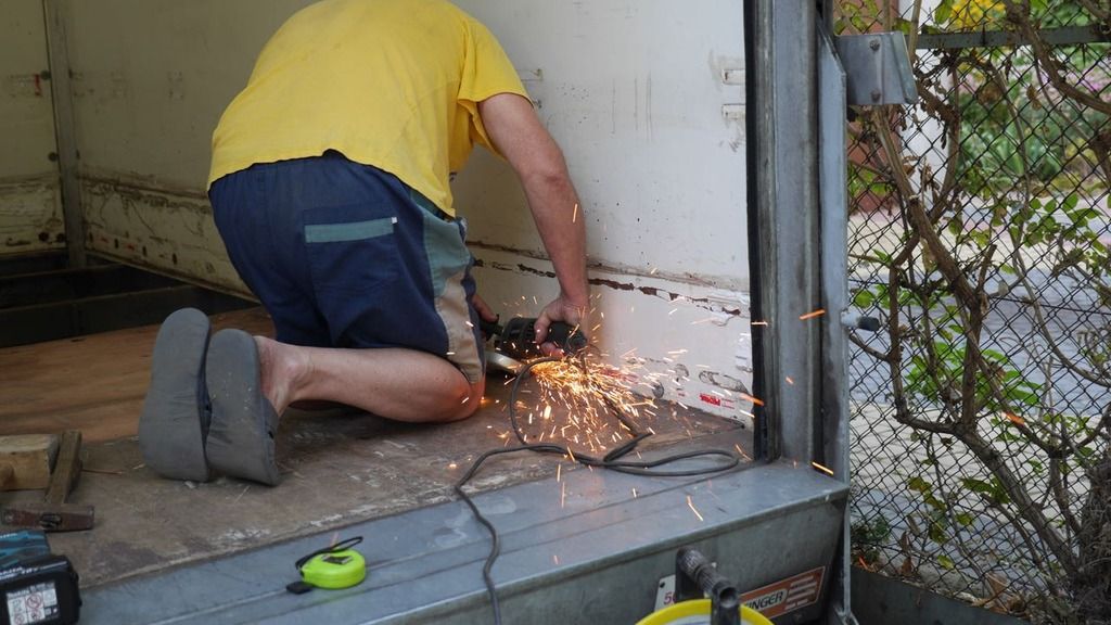

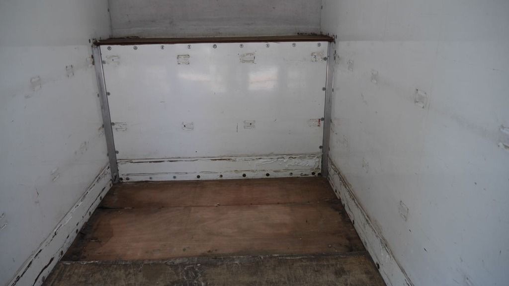

Ok. A więc zgodnie z obietnicą dziennik budowy. Zaczeliśmy w środę.
Narazie zrobione zakupy podstaowych materiałów i kompnentów. Rozbiórka zgiłych podłóg i zabezpieczenie metalowych wsporników, budowa piwniczek pod podłogą. I tyle na chwilę =)
Zdjęcia poniżej
