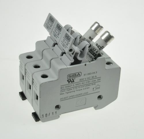

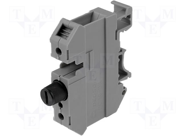

6. Zabezpieczenia i rozłączniki
Zabezpieczeń nigdy za wiele, ale przesadzać też nie warto. Nie będziemy więc robić zabezpieczenia dla każdego obwodu, ale pogrupujemy je. Póki co istotne jest jaki typ zabezpieczeń wybierzemy - topiki, automaty, heble czy coś jeszcze innego. Najłatwiej dostępne są topiki samochodowe
ale ich estetyczny montaż może przysporzyć kłopotów. Osobiście preferuję zwykłe eski, które oprócz funkcji zabezpieczenia realizują funkcję rozłącznika czy też wyłącznika i co równie ważne - bez problemy kupimy za kilka złotych estetyczne obudowy
Z punktu widzenia funkcjonalności układu nie ma większego znaczenia czy wybierzemy rozwiązanie z topikami czy automatami. Oczywiście w przypadku instalacji 12V, bo w przypadku 230V dowolności wyboru już nie będzie. W przypadku instalacji 12V powinniśmy stosować automaty przystosowane do pracy z prądem stałym, ale z doświadczenia wynika te w wersji AC również pracują poprawnie. Można również zamiast automatów stosować topiki z obudową montowaną na szynie tak jak automaty - jest to najbardziej prawidłowe rozwiązanie, ale wymaga posiadania zabezpieczeń na wymianę.
Plik ściągnięto 19541 raz(y) 19,19 KB
Plik ściągnięto 19540 raz(y) 19,15 KB
