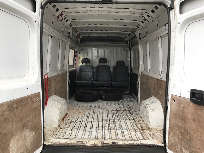

W końcu po jeżdżeniu po Polsce w poszukiwaniu bazy, u przeróżnego rodzaju rolników, handlarzy i pośrednich oszustów, udało nam się kupić auto. (Swoją drogą jak ktoś chce zobaczyć prawdziwą Polskę przez duże DISKO POLO, powinien pojeździć za używanym dostawczakiem i podyskutować sobie ze sprzedającymi ;)
Ducato, 2007r, L3H2, Silnik 2.3 / 120KM, przebieg ok 260tys (od nowości w jednych rękach kupiony w Polsce). Na tyle nas było stać w tej chwili jeśli chodzi o samą bazę, i jak na razie jesteśmy bardzo z żoną zadowoleni. Suka musi jeszcze obwąchać i się przyzwyczaić.
Budujemy tylko dla dwóch osób, znam nowe przepisy dotyczące fabrycznych mocowań siedzeń. Bez prysznica, bez ogrzewania na razie. Zabudowa będzie dosyć prosta, bo doświadczenie na razie mamy żadne. Wolimy nie przekombinować za pierwszym razem, a skończyć przed końcem czerwca.
Jedną z pierwszych rzeczy jaką musimy zrobić to kupić tylne drzwi, od trzaskania są pęknięte mniej więcej na połowie wysokości przy zamku. Przy mocnym domknięciu się domykają, ale trzeba wymienić. I teraz dylemat numer 1.
a) Kupić drzwi całe z blachy i ciąć okna, wstawiając podwójne z jakiejś przyczepy / robione na zamówienie?
b) Kupić drzwi oszklone oryginalnie (a może tylko jedne oszklone, a drugie z blachy - w sumie są tańsze)
Przeglądałem forum, ale czasem trzeba się przekopać przez bardzo długie wątki, żeby znaleźć konkretną odpowiedź
- Jak to jest z tą kondensacją na pojedynczych / fabrycznych oknach? Czy koniecznie musimy robić okna podwójne, czy dobry wentylator w dachu wystarczy aby rozwiązać ten problem?
Tu pojawia się ten problem również w kontekscie bocznego okna, które było robione przed zakupem (samoróbna brygadówka, przed zmianą przepisów jeszcze) i podwójne też nie jest. Nie wiemy czy je zostawić jak jest, czy przerabiać na podwójne (nie wiem czy znajdziemy ten wymiar konkretny).
Drugie pytanie w sumie banalne - sprawdzony pomysł na usunięcie tych oklein? Zakładam, że są na aucie od nowości, więc już z 10 lat. Nagrzewanie i polerowanie?
Na koniec jeszcze pytanie do właścicieli Ducato/Jumpera/Boxera z tych lat. Z tego co zauważyłem jest problem z odpadającym lakierem w tych modelach/rocznikach. Jak sobie z tym poradziliście?
Pozdrawiamy, liczymy na dużą wyrozumiałość i pomoc w zabudowie.
Krzysiu i Atta
P.S. Mieszkamy w Warszawie i chętnie zaprosimy kogoś doświadczonego na dobry obiad w zamian za parę dobrych rad.
P.S. 2 - Czy ktoś ma doświadczenie z tym serwisem w Warszawie? https://www.kmjserwis.pl/ - chcemy tam załatwiać wszelkie sprawy, z którymi sami sobie nie poradzimy, zaczynając od porządnego przeglądu (mniej porządny robiliśmy przed zakupem i wyszło dosyć dobrze jak na razie - zwłaszcza silnik jest suchy i w dobrym stanie).

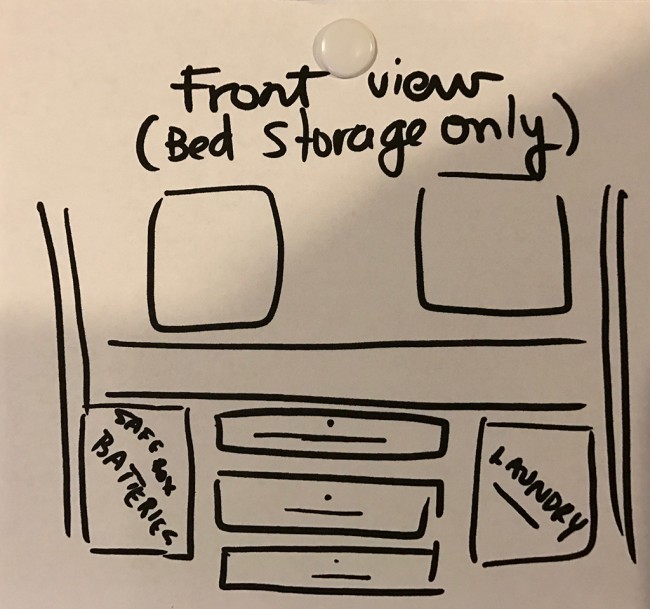

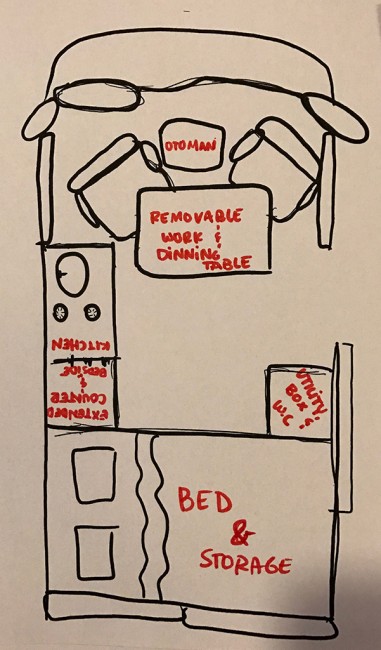

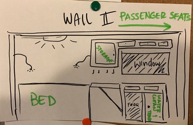

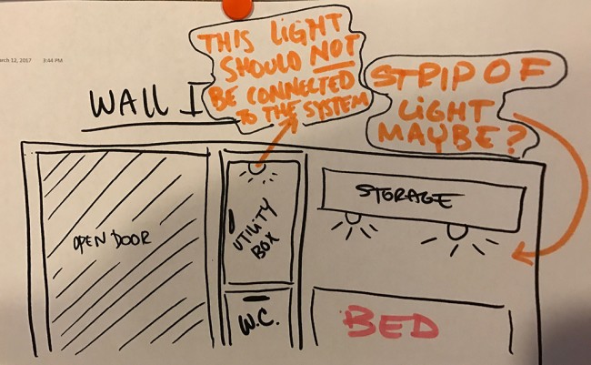

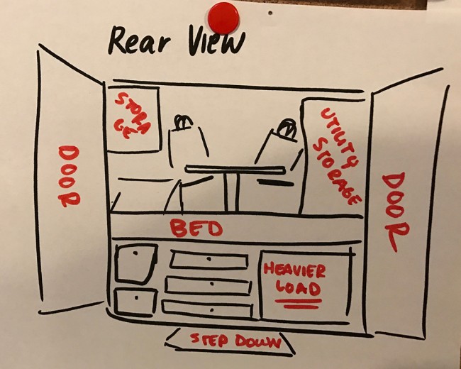

Na razie zacznę od zdjęć zastanego środka i zarysu planu zabudowy.
Zacznę od wyczyszczenia tej podłogi i zabezpieczenia miejsc gdzie jest rdza (rady w cenie, ale jeszcze przeszukam forum) Z góry przepraszam, że po angielsku, ale żonie na razie łatwiej w tym języku).

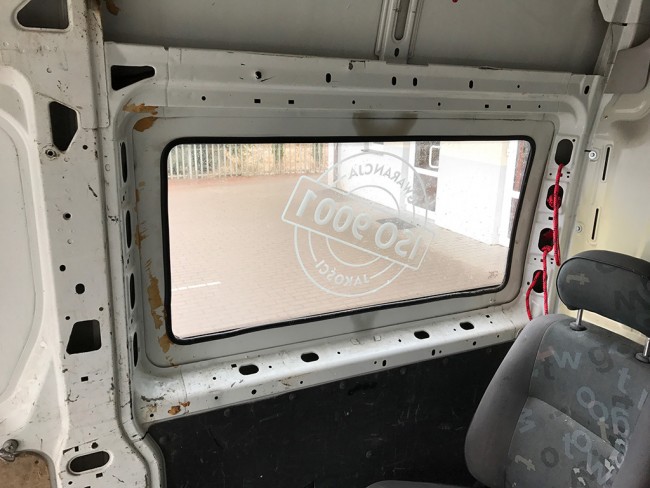

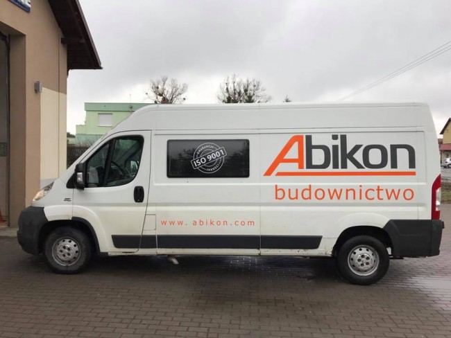

Na jednym ze zdjęciu widok na zamocowane okno (takie jakie zastałem) - Generalnie ma takie wymiary jak to: http://allegro.pl/a-55-sz...6746947243.html , więc zastanawiam się, czy na coś takiego nie zmienić.

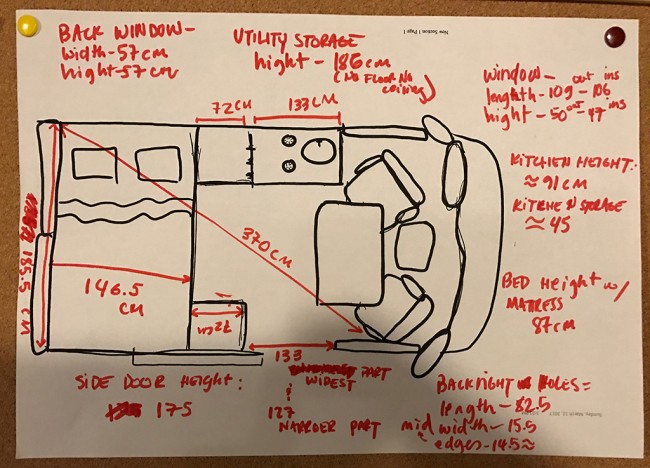

wiem,że plan poglądowy ale na podstawie wymiarów w realu będziecie weryfikować szerokość łóżka , dla pełnej wygody wystarczy 140 cm a na rysunku to mi wygląda na 180 spokojnie ... w blaszaku każde 2-3 cm to mieć wygodę lub sie o coś obijać ...rozrysujcie plan na papierze w kratkę z uwzględnieniem proporcji i wymiarów auta wewnątrz ... już widzę,że sporo pozmieniacie :)

Będziemy robić wszystko wymierzone w cadzie, na razie ten plan jest 'not to scale' ;)
tutaj mniej wiecej wymiary po pomierzeniu auta - łóżko na szerokość ma tak ok. 146cm
Nie mierzyłem jeszcze ile tak naprawdę zajmie lodówka / kuchenka, więc pewnie się trochę pozmienia, ale mamy tam trochę zapasu, więc powinno być ok.
WC ma być 'jachtowe', schowane w kufrze, wsunięte pod szafkę z elektryką.

To okno, jak nie ma ciśnienia, to na razie zostaw. W chłodne dni przyłożysz docięty na wymiar np.kawałek alufoxa i nie będzie rosić.Jak zdejmiesz tą sklejkę z boków zajrzyj w dolny pas, tam jest nieciekawie i tam najpierw gniją, zasikaj np.fluidolem.
