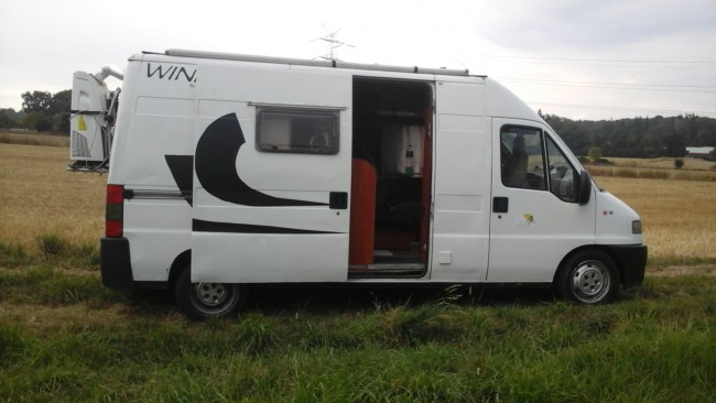

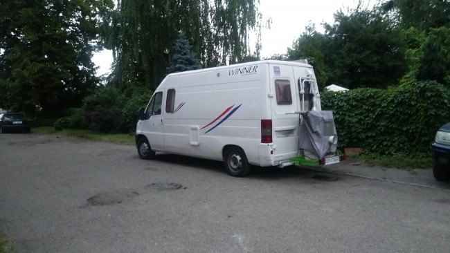

kilka razy zdjecie wrzucalem,ja mam pingwina na bagazniku rowerowym w blaszaku.Z akumulatorow nie ma szans ,tez co podajesz potrzebowal by na biezaco pradu okolo 80A,ja zasilam z agregatu impax 1500w,stoimsobie na tym samym bagazniku rowerowy i pyrkoce,w czasie jazdy wyprobowane i nic sie nie dzieje,schladza pieknie

A to nie doczytalem,faktycznie 360w,sugerowalem sie moca chlodzenia.Nie wiem jaka masz izolacje,ale moj 9000btu daje rady zbic z 30 w srodku do 22 ale tylko na postoju z zaslonietymi matami oknami.w czasie jazdy jak grzeje przez okna to przedzial gdzie lozko fajnie chlodny ale kabiny nie daje rady.Pobor powietrza mam z zewnattz,wdmuchuje tylko zimne ,cieple uchodzi przez delikatnie syberdach uchylony.
Tak ,z agregatu korzystam w czasie jazdy,jesli nie korzystam z agregatu to wlaczam sam nadmuch z klimatyzatora z przetwornicy na tylny przedzial,to rowniez sporo obniza temp i daje uczucie chlodu.Z tylu nie mam otwieranych okien,a nawet jak bym mial kamperowe,to w czasie jazdy nie otworzysz,a tak jest rzesko :wyszczerzony:

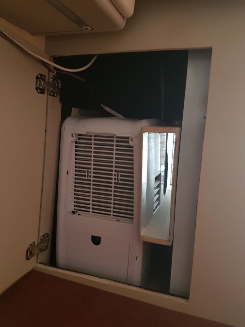

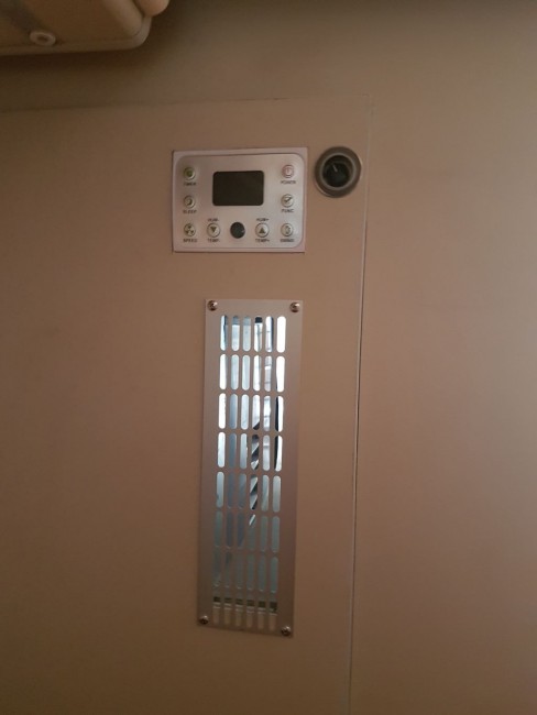

Mam taki klimatyzator zamontowany na stałe w szafce za lodówką. Przetwornica sinus 1500W, więc łaski nie robi, że z niej wystartuje i działa. Panel sterujący da się zamontować na przedłużonych kablach gdzieś poza klimatyzatorem. Ja mam zainstalowane 2 wyloty po obu stronach szafki. Jeżeli zamknę jeden wylot to chłodzę tylko przestrzeń nad łóżkiem. W kanale pomiędzy wylotami mam przepustnicę, którą steruje silniczkiem od funkcji Split z klimy. Planuję zwiększyć moc paneli tak, żeby klima mogła chodzić cały dzień.

Jak obudowałeś klimę? Patrząc na ułożenie klimy u Ciebie wyrzuca ona zimne powietrze z lewej, ciepłe z prawej, a zasysa od strony dworu oraz kratki od strony kampera.
Ty przechwytujesz to co z niej wylatuje (z prawej) i łączysz to z kanałem wylotowym na dwór. To oznacza, że część gorącego powietrza leci na dwór, a część do środka.
Nie do końca rozumiem tego obiegu.

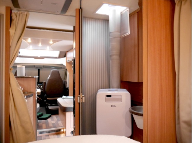

Mam zamontowane w opcji jak na tej fotce czyli urządzenie w środku, a rura z gorącym powietrzem na zewnątrz. Na kanał z gorącym powietrzem wykorzystałem profil, który jest w tym miejscu w ścianie - klimatyzator jest "przyciśnięty" do kanału wylotowego. U góry mam zamontowaną kratkę wylotową (pod panelem foto), a od dołu ten kanał mam zaślepiony.
Bardziej efektywne jest rozwiązanie gdy całe urządzenie jest na zewnątrz, a tylko nadmuch zimnego do środka, ale nie miałem pomysłu na taką realizację.
