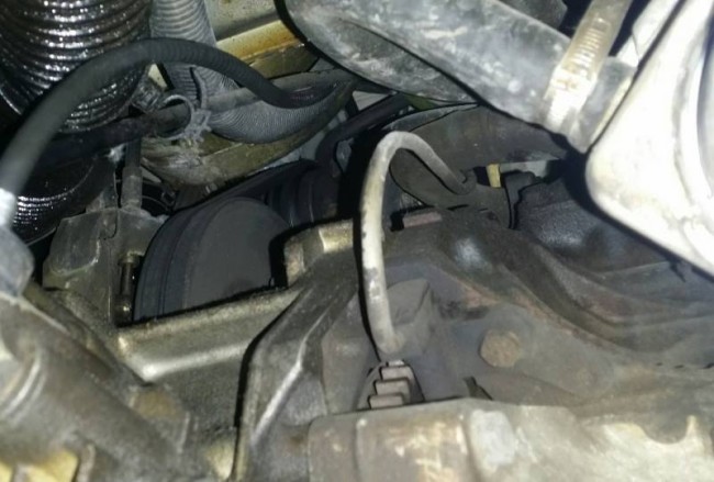

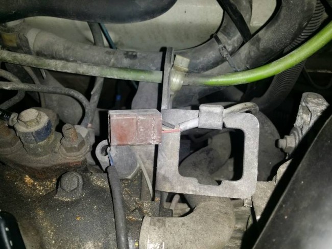

Właśnie wykryłem czujnik przy okazji wymiany poduszki skrzyni.
Zegar doładowania juz mam to jeszcze obroty będą :D
Może później wkleję fotki z telefonu albo jutro z kompa.

W dziadziusiu masz czujnik :)

silny napisał/a:
No mam tylko reszty brak ;(
To chyba na 12V śmiga. Zastanawiam się nad własnym LCD 3.5' gdzie można by go upchnąć lub kupić gotowca.

Wysłany: 2017-07-13, 10:15
ja w tym miejscu mam dziure :lol:
dasz rade spisać numery :?: to bym sobie dokupił i wyrzeżbiłbym ten obrotomierz .
