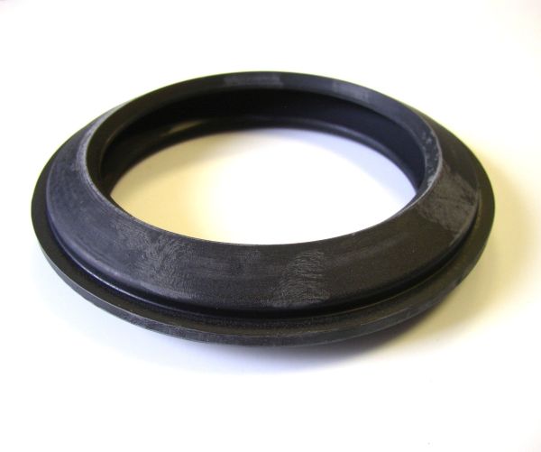

J.Leboski
Dołączył: 23 Kwi 2017
Piwa: 31/26
Skąd: Drome
Wysłany: 2018-08-29, 14:38
O tą chodzi?

mrsulki napisał/a:
Między klapą a jej górnym brzegiem nie ma uszczelki i jak nasikasz na zamkniętą to właśnie tamtędy przecieka na kasetę.
Mylisz się, klapa w ostatniej fazie ruchu obrotowego unosi się i uszczelnia układ. Zaleca się po użyciu i spłukaniu, zamknąć klapę i puścić jeszcze odrobinę wody. Woda dodatkowo uszczelnia układ, guma nie wysycha i mniej parcieje. Ja tak robię od siedmiu lat i nic mi nie wycieka. Ważny jest stan uszczelki i to wcale nie tej z powyższego filmiku, ale tej między obrotową klapą a kasetą. To ta uszczelka wokół otworu wlotowego. Uszczelka ma dwie funkcje i po to ma dwie wargi: zapewnia szczelność między klapą obrotową a kasetą (dolna warga) i szczelność między uszczelką a dolną krawędzią muszli toalety (górna warga). Górna warga "pracuje" po wsunięciu kasety pod muszlę.
