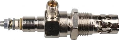

mirekg9 napisał/a:
Ale jak już o tym wspomniałeś-to idźmy za ciosem-gdzie jest i jak do niej dojść. I czy taka świeca nie ma przekaźnika?
Swiecę masz wkręconą w kolektor ssący (podłączony przewód paliwowy od elektrozaworu i przewód elektryczny). Przekaźnik od niej to taka prostokątna puszka nad akumulatorem rozrychowym (okrągła wtyczka i zacisk skręcany).
Plik ściągnięto 4335 raz(y) 7,46 KB
Plik ściągnięto 4335 raz(y) 7,89 KB

Świeca płomieniowa w tym aucie, działa dopiero poniżej 4 stopni, a czasem nawet mniej. Jeśli auto nie pali bez niej powyżej 4 stopni, to silnik jest śmietnik.
Proces grzania wygląda tak, że najpierw świeci się kontrolka(w tym czasie rozgrzewa się świeca. czas potrzebny, to nawet 1 minuta), a następnie zaczyna pulsować(dopiero teraz otwiera się zawór paliwa i wtedy zaczynamy odpalać silnik). W pewnych warunkach, świeca może się załączyć nawet w odpalonym silniku. Jest to normalne.
Sterownik jest nad akumulatorem, bezpiecznik również w tym rejonie. Jak nie działa, to w pierwszej kolejności, trzeba sprawdzić czy jest napięcie 12V na najgrubszym przewodzie w sterowniku i czy sama świeca jest ok. Często gniją przewody zasilające sterownik i śniedzieją bezpieczniki.
