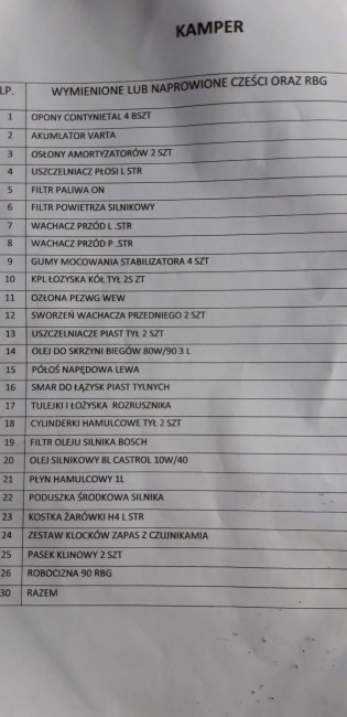

Ducato I 94 r zrobiony serwis przed planowaną trasą kilku tyś km .
Koszt części i robocizny w warsztacie .....6400

Nemo72 napisał/a:
Nic tu dziwnego nie widzę. Kwestia jaka jest cena bez opon i akumulatora (to nie serwis) i czh na robocie zbyt dużo nie przycięli.. (90 rbg= jeden mechanik non stop przez dwa tygodnie... ciekawe...)
