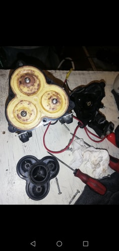

Cześć, mam dziś problem z moja pompą cisnieniową, mam ją odkąd kampera wiec troche lat napewno ma. dzis na wczasach przestała podawać wodę, byłem pewien ze wody brakło bo tez juz mało zostało. Dolałem na maxa wody w zbiornik a tu zonk, byłem pewien ze sie mocno zapowietrzyło wszystko az przeciąłem wąż zaraz za pompą i też nic. Pompa po właczeniu silnik chodzi słychać bulgotanie wody w niej i ale nie pcha jej dalej.
wyjałem i rozebrałem ale niestety pierwszy raz w zyciu dowiedziałem sie o istnieniu pompy membranowej. Wydaje sie to proste ale na pierwszy rzut oka nie ma czegoś co by wydawało sie pękniete badz uszkodzone.
moze ktoś zna sie na takich pompa i wie co moze być? czy tylko kupno nowej?
jedyne co zauwazylem juz wczesniej to to, iż dawniej po zakręceniu kranu dosłownie po ułamku sekundy pompa gasła bo cisnienie dobiła, pod koniec juz tak ok 2 sekund. Aż sie zastanawialem czy cos jest nie tak ale cisnienie w kranie bylo do konca dobre.

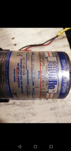

https://allegro.pl/oferta/pompa-wody-trailking-10-shurflo-12v-10l-min-kamper-6835602257?fbclid=IwAR2fFdtVcufzdXu-R4H1BhUVJPSmJomsGi0Jmwta0rUs_iTMsslWeImfGRs
to chyba ta

U góry pompy, na obudowie jest tak śrubka po środku nad membranami - moze być zaklejona folią lub zaślepką. Śrubka jest pod klucz imbusowy mały służy do regulacji ciśnienia wyłączania pompy, mi to kiedyś po zimie się zawiesiło - wystarczylo ruszyć kluczem ale to chodziło o niewyłączanie się pompy.
Z tej aukcji co wkleileś to masz inna pompę ale powinno być podobnie.
Sprawdz czy te membrany pracują i czy są całe- można kupić części do tych pomp i coś wymienić.

zrób zdjęcie tej części co jest pod membraną (plastikowy
element, który jest między membraną a trójramiennym popychaczem przykreconym do membrny.)
sprawdz czy nie jest popekany....

wrzuce wieczorem film z jej demontażu.
co dziwne jak była zamontowana to słychać było wode ktora w niej chlubocze a w kranach głucha cisza, nawet strzelania powietrza nie było jakie doświadczam jak sie woda konczy, zero reakcji.
poźniej odciąłem z dwojga złego przewód zaraz za pompą przed trójnikami do trumy i na zimna i tez 30cm od pompy woda nie leciała, a ustami ja moglem pociągnąć.
wlot do pompy tez woda po odkreceniu wyleciala az do momentu zrównania z ilościa w zbiorniku.

Membrana.
Rozbierz głowicę i dokładnie obejrzyj membranę pod obszarem "grzybków" - każdego z nich po obwodzie ich naporu.
Poszperaj na forum, dawno temu reanimowałem i zapodawałem foty.

w 2:00 filmu zdejmujesz plastik, na który nie zwróciłeś uwagi, a który pełni bardzo ważną funkcję w tej pompce, a niestety, przy odrobince mrozu pęka. sprawdż środek tego "okulara" (na troje oczu ;) ) i przyjrzyj się czy nie jest popękany.
Ta pompka jest trójsekcyjna! ale na jednej membranie trójczęściowej.
Jeśli ten plasticzek każdej z trzech kawałków membran nie dociśnie do zespołu zaworów
(to co na początku zdejmowałeś, gdzie były "jakieś gumki" (to właśnie zaworki, ale o tym dalej) to woda będzie przepływać między sekcjami, (które pracują na przemian) zamiast pompować. Nawet jak ten plastik nie jest popękany to sprawdz linijką czy tworzy płaszczyznę od strony membrany. Jak środek się oddalił to cały problem.
Poza tym sprawdziłbym zaworki (te gumowe). czy nie są uszkodzone, albo czy pod nie się coś nie dostało. sprawdz ustami czy trzymają ciśnienie oczywiście pamiętając o dociśnięciu środkowej, która puszcza w drugą stronę. Ją też musisz sprawdzić dmuchając z zewnątrz nie powinna puścić powietrza do środka. I nie traktuj ich nożem! Te zaworki możesz wyjąć, trzymają się na środku na gumce, którą możesz wypchnąć, a żeby włożyć to najlepiej dwa razy owinąć dratwą dzyndzel mocujący (mocna nić) i wciskając od strony wnętrza membrany dzyndzlem w otwór odwijaj jeden koniec tej nitki...

Na filmie widać, jak rozbierasz pompę śrubokrętem elektrycznym oraz ostrzem noża co mogło spowodować dalsze zniszczenia w pompie. A można było sprawdzić szczelność pompy przy pomocy kompresorka na 12 V lub pompki do piłki lub roweru podłączając jedno z nich do wylotu zanurzonej w misce wody sprawdzanej pompy. Uchodzące bąbelki wskazałyby Ci nieszczelne miejsce. Na pewno będzie to zleżała i zgnieciona uszczelka – czarny element łącznie z trzema czaszami. Pod żadnym pozorem nie wolno przemieszczać demontowanych elementów pompki co Ty bezceremonialnie i nieświadomie zrobiłeś. Zdemontowane elementy na całej długości uszczelnienia pokrywa się z obu stron cienką warstwą silikonu, wstawia w to samo miejsce, następnie skręca siłą z jaką było urządzenie rozkręcane (a więc bez pomocy wiertarki a z wyczuciem) i odstawia do wyschnięcia na co najmniej dobę. Po tym czasie pompkę wstawia się na miejsce i po sprawie. Jak działa pompka regenerowana tym sposobem już ponad siedem lat możesz zobaczyć w moim kamperze gdzie taka sama pompka jak prezentowana przez Ciebie na filmie działa nieprzerwanie 27 lat (minus trzy dni na naprawę).
