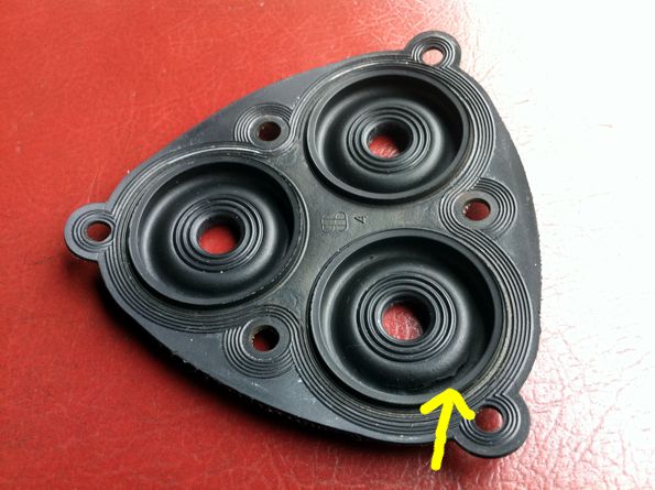

Vitaycie.
Cieknie z pompy jak cholera!!!!!
Membrana się wypracowała i zastanawiam się czy da się kupić to coś lub zestaw naprawczy, może ktoś wie?
Fiamma S20
Ewentualnie kupię pompę.

Nie wiem czy to podpasuje :
http://www.frankana.de/Wo...LO-25374-PL-FRA
Raczej droga przyjemność :-P
Piwa: 523/632
Wysłany: 2016-04-17, 17:45
Widziałem ten zestaw chyba w GoMarket ale to jest do innej pompy.
Nie lubię generować żadnych śmieci, dlatego jestem zwolennikiem wszelkich napraw rzeczy w których postęp nie ma znaczenia i nawet jeśli zestaw do mojej pompy będzie równowarty co nowa pompa
http://allegro.pl/ShowItem2.php?item=6118827980
to wolałbym naprawić.

Wysłany: 2016-04-17, 18:31
Socale napisał/a:
Nawet nie próbuj myśleć o takiej pompie chyba, że lubisz wszystkich w koło doprowadzać do furii jak wcześniej sam jej nie wyp.....isz. Wydaje mi się, że membranę masz tę samą co Aqua8 - są na allegro.

Wysłany: 2016-04-17, 20:47
GENIUSZU!!!!!
Upewnię się, kupuję i naprawiam.
Wygląda identycznie, grzybki też mam z lekkimi pęknięciami, więc komplecik i pompa jak nowa.
Fiamma cichutka jest więc warto tym bardziej.
Dziękowanko <piwo>
Piwa: 523/632
Wysłany: 2016-04-19, 22:41
No i pompa naprawiona. Przyjechała połowa korpsu z membraną, grzybkami, łożyskiem i mimośrodem.
145zł z wysyłką i nie musiałem śmiecia wygenerować tylko żywot mu przedłużyłem.
Aż miło.
Zatem dla potomnych Fiamma S20 = Aqua 8
