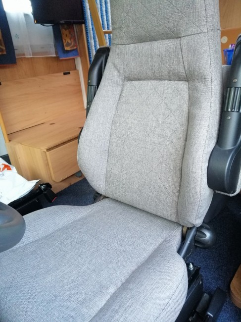

Tak mogą wyglądać fotele ducato 2 z nowym materiałem. Za 2 fotele + wszystkie poduszki + deska ( 2.2m x 0.8) zapłaciłem 1200zł.
Może jednak warto dać używkę do obicia?!
