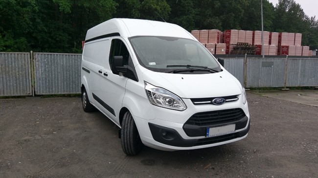

Jakiś czas temu wszedłem w posiadanie Transita Customa L2H2 2015r o pieszczotliwym imieniu Kakaryka.
Całość traktuję raczej jako eksperyment i weekendowe hobby więc zakładam z góry, że część pomysłów okaże się niewypałem.
Prędko gotowy również nie będzie.

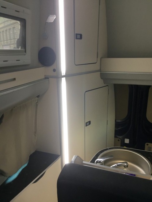

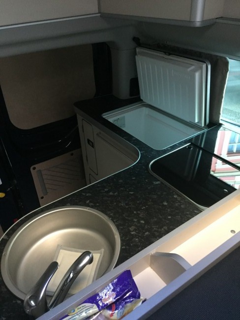

Ja też zrobiłem na F Custom, nawet kibel chowany jest, fajne auto ale dopiero jak ma jak teraz 170 PS to cieszy :spoko . Parę fotek z mojej furki, może coś cię zainspiruje :spoko
Plik ściągnięto 45 raz(y) 60,72 KB
Plik ściągnięto 49 raz(y) 64,58 KB
Plik ściągnięto 40 raz(y) 39,96 KB
Plik ściągnięto 46 raz(y) 70,78 KB
Plik ściągnięto 45 raz(y) 51,05 KB
Plik ściągnięto 32 raz(y) 46,06 KB

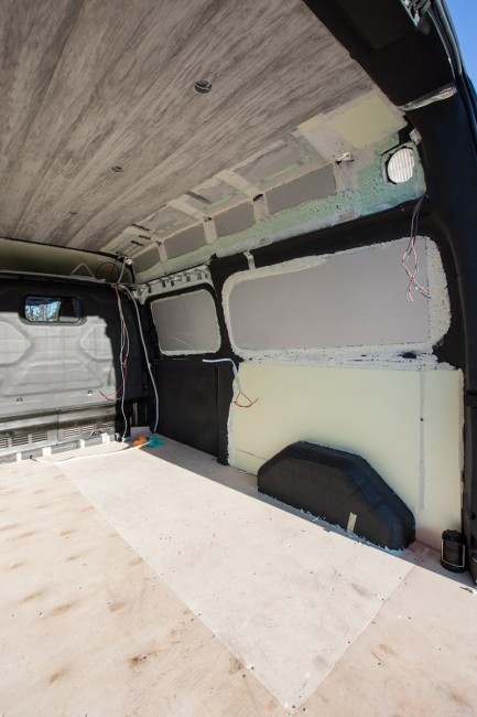

Poniżej mała aktualizacja co już jest:
Izolacja:
- mata alubutylowa tak ok. 25% powierzchni wyklejona
- Armaflex / K-flex 6mm po całości
- we wnękach XPS różnej grubości zależnie od miejsca
- lekko wyrównane i wypełnione pianką
- na górze między profilami 4cm, na profilach 2cm XPS

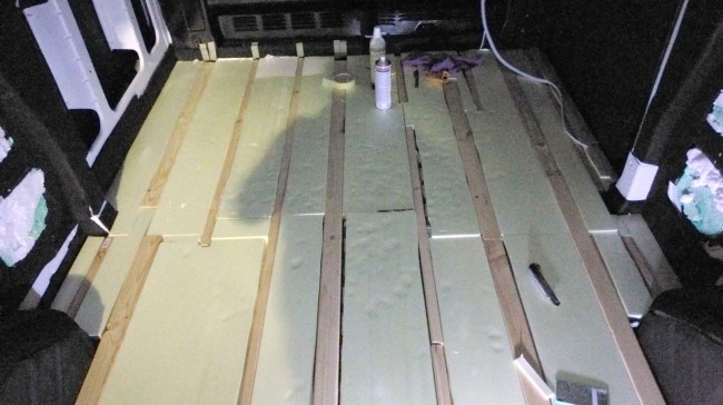

- na podłodze
listwy przyklejone na sika 221
między nimi najpierw Armacell 6mm
na to 3cm XPS
folia paroizolacyjna
sklejka wodoodporna 8mm

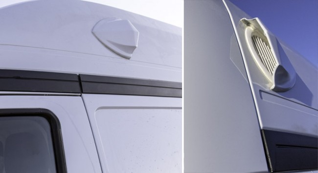

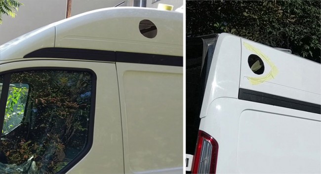

Wentylacja:
Będzie wymuszony obieg 2 wentylatorki 12cm w wyciętych otworach wstawiłem chamskie marketowe kratki, a na to polakierowane osłonki jachtowe... wygląda jak wygląda, ale na dachu jak go zawale solarami miejsca nie będzie.
Stan obecny wnętrza.
Plik ściągnięto 57 raz(y) 198,66 KB
Podłoga w trakcie prac. Listwy na pozór trochę w przypadkowych miejscach, ale nie do końca.
Mocno podyktowane przetłoczeniami podłogi
Plik ściągnięto 48 raz(y) 1,07 MB
Zamontowane kratki wentylacyjne z osłonkami.
Plik ściągnięto 43 raz(y) 44,25 KB
Wycięte otwory pod wentylację.
Plik ściągnięto 45 raz(y) 83,99 KB

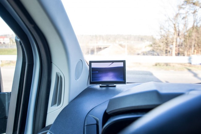

Obowiązkowa kamera cofania podłączona pod wsteczny bieg :)
Plik ściągnięto 39 raz(y) 60,26 KB

Gdzie kupiłeś takie ładne osłonki na kratki?
Paszczak
Twój sprzęt: Transit Custom
Dołączył: 27 Gru 2017
Piwa: 7/10
Skąd: Sopot
Wysłany: 2017-12-30, 15:18
Osłony jachtowe kupione tutaj:
http://maristo.pl/oslony/...0x48mm-chb.html
W innych sklepach jachtowych też można sprawdzić może będą jakies inne pasujące.
Kratki trzeba było nieco przystrugać żeby dopasować.

:pifko na zachęte ,żeby zapał nie osłabł :-P
Osłony fajne ,zamontowałeś w taki sposób ,jak myślę , dla fajnego wyglądu. Jednak tak montując i dodatkowo wklejając wywietrznik żeberkami w pionie ,narażasz się na zalewanie wnętrza przy deszczu od tyłu. Wklej szczelnie z drugiej strony taki okapnik ,powiedzmy połowa miski z nierdzewki, to nawet jak coś wleci to wypłynie. :wyszczerzony:
