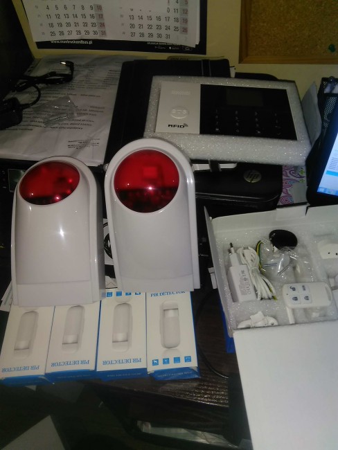

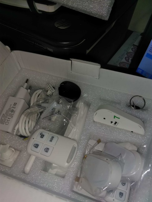

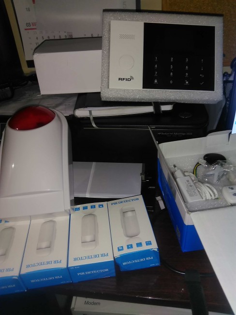

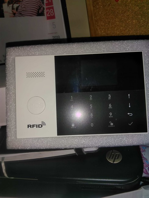

Wysłany: 2019-12-24, 13:06   Kupiony
Wczoraj zamówiłem dziś przyjechało. Chyba to samo co Wojtka Socale. Rozbudowałem to na sześć kontaktronów 6 czujników wykrywających ruch, dwie syreny, 5 pilotów i takie małe pastylki do wyłączania po dotknięciu nie pamiętam jak się nazywają. Montaż tego zajmie pewnie z godzinę albo dwie. Kolega z sąsiedztwa ma coś podobnego ponad rok i jeszcze nie wymieniał bateryjek ale to wszystko zależy jak często alarm jest używany i zbrojony. Wymiana baterii , to nie problem bo są to zwykłe 9 voltowe. Centralka i syreny zasilane z zasilaczy. Możliwość włączenia karty SIM z powiadomieniem na komórkę w sumie na 5 numerów włącznie z ochroną. Na firmie i zakładach fryzjerskich mamy okablowane montaż tego trwał dużo dłużej. Głównie chodzi o to żeby odstraszał złodzieja.mam też kamery zarówno na zakładach jak i w domu już od dawna, które działają na żywo, na WiFi i działają bardzo dobrze ,, polecam.

Piwa: 523/632
Wysłany: 2019-12-25, 00:01
Wszystko niemal identyczne, ilości większe a tylko centralka ma inny design, a zapewne na ekranie grafiki są też identyczne.
Podstawowa ochrona na dość wysokim poziomie czułości, w tej cenie to zadowolenie.
Montuj!
