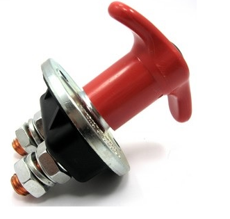

Spokojnie możesz odłączyć akumulatory. Na przyszłość warto zainwestować w rozłącznik ("hebel prądowy").
Plik ściągnięto 3064 raz(y) 109,23 KB

Naładowany akumulator kwasowo-ołowiowy ma w niskich temperaturach bardzo niski upływ. Jeśli akumulatory są sprawne to naładować je na full i nie ruszać z auta. Demontaż i przechowywanie w ciepłym w niczym nie pomoże.
Dobrym pomysłem jest hebel i to w zasadzie wystarczy do przezimowania auta.
