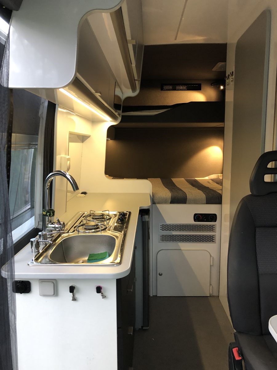

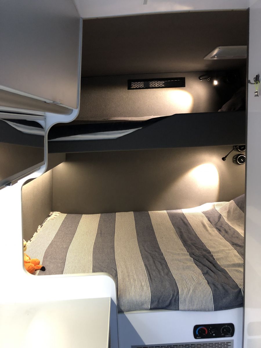

reaven22
Dołączył: 19 Mar 2018
Piwa: 128/14
Skąd: WGM
Wysłany: 2020-08-04, 13:45
Jeżeli H3 to łóżko piętrowe z tyłu. Dolne trzeba zamontować na wysokości szyb bocznych bo jest tam najszerzej, wchodzi łóżko 192-195cm. 60-70cm wyżej drugi poziom. Wchodzi łóżko 165cm długie.

reaven22
Piwa: 128/14
Skąd: WGM
Wysłany: 2020-08-04, 16:13
andi at napisał/a:
Tu masz świetne plany co gdzie i jak
Prawdopodobnie też rusze z budową i Malibu to jest to :spoko
Pierwsze co się rzuca w oczy to w zasadzie brak kuchni i brak jakiegoś blatu roboczego. Dla mnie była by to dyskwalifikacja przy jeździe w głównie na dziko.

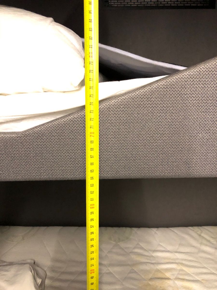

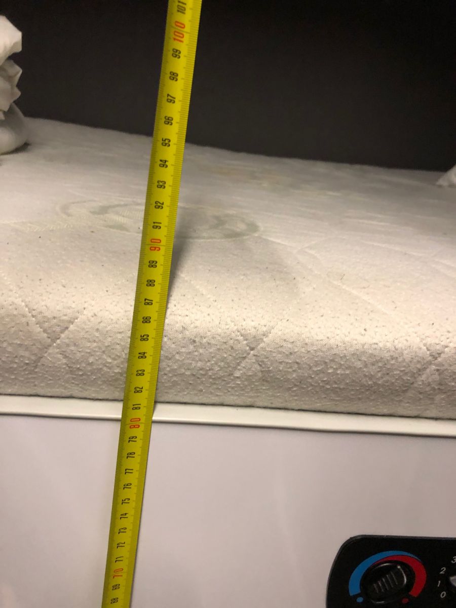

reaven22 napisał/a:
dzięki za fotki
bardzo fajnie rozwiązane, masz może więcej fotek tego auta?
albo jakiś link do twojego tematu, miałbym pewne pytania o konkretne użyte materiały
czemu wyżej jest tylko 165 cm? szafki?
rozważałem 2 łóżka piętrowe z tyłu, ale nie do końca mi to pasuje
raz, że chciałbym mieć jak najwiekszą przestrzeń pod łóżkiem i chować tam rowery
a dwa, że nie zawszę będę auta używał 2+2, mogą się zdarzyć wyjazdy 2+0
i takie łóżko opuszczane z przodu bardziej mi się widzi,
necvip
Twój sprzęt: Ducato 2,3 campervan
Dołączył: 25 Lip 2018
Piwa: 9/2
Skąd: Starogard Gdański
Wysłany: 2020-08-05, 10:43
Tomek84 napisał/a:
Auto zwyczajnie zwęża się ku górze.
