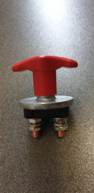

Mój bezpiecznik wygląda tak:
Plik ściągnięto 19 raz(y) 440,91 KB
darek 61
Nazwa załogi: Violetta Darek
Dołączył: 08 Mar 2009
Piwa: 146/103
Wysłany: 2021-02-09, 11:24
LukF, to nie jest bezpiecznik.
Piwa: 550/428
Wysłany: 2021-02-09, 11:27
darek 61 napisał/a:
Lecz jest baaaaaardzo skuteczne. Chyba o to chodziło?
