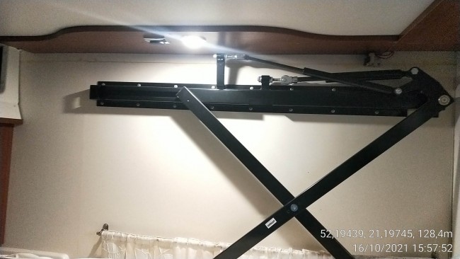

Tam jest taki mechanizm nożycowy zastosowany przy opuszczaniu łóżka. Siłownik ma pomóc podnieść oraz sprawić by opuszczało się wolno a nie spadało. Ale o tym wiesz zapewne. Co do siły 3000N. Nie jestem w stanie przypomnieć sobie ile Niutonów było u mnie? Wydaje mi się, że mniej: 1500N? 1800N? Może 2000N? Natomiast autor pewnie potrafi odczytać co nadrukowano na obudowie?
I pamiętam jeszcze jedno: zgnieść tego siłownika do podłogi nie potrafiłem, nawet się nie ruszył...
300N bym zgniótł :haha:

Taki siłownik musiałby być zamontowany przy dużym przełożeniu na elementach stalowych profilowanych.
Jedno foto wszystko by wyjaśniło.

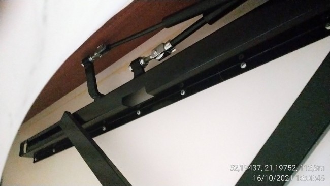

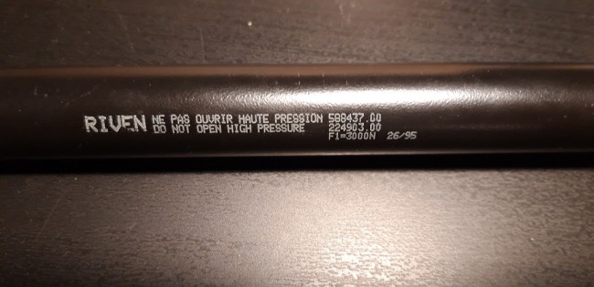

lanki
Twój sprzęt: Ducato Burstner
Dołączył: 30 Paź 2021
Piwa: 1/1
Skąd: Beskidy
Wysłany: 2021-11-08, 20:34
Hej;
Dzięki za odpowiedzi.
Fakt jest faktem. Siłownik ma 3000N, a mocowany jest do układu nożycowego.
Najmocniejszy jaki znalazłem to 2600N ale i tak jest dużo grubszy 14/28 (musze dokładnie sprawdzić czy się zmieści) i pewno trzeba porzeźbić z układem mocowania (mam gniazdo kuliste na małą kulkę, te o większych średnicach są na większą).

No Luk, brawo, z palca nie wyssałeś a i gospodarz tematu się pokazał z fotką i rozwiał wątpliwości.
Niemniej, pierwszy post widziałem oczami wyobraźni jak łóżko w siłownikami z siłą 600kG bezpośrednio na ramę łóżka robi z auta kabriolet z łóżkiem na pięterku :)

Przerabiałem temat miesiąc temu:
Zakładam że masz jeden siłownik bo ja miałem dwa po 1300N.
Faktycznie łóżko 600kg?
Polecam poniżej firmę która dystrybuuje siłowniki po innych w Polsce.
Jak nie znajdą to dorobią :) .
Ponadto musisz im podać więcej parametrów.
Jak:
- długość całkowita: 440
- skok: 200
- siła: 3000N
- średnica: 26/95
- sposób mocowania
