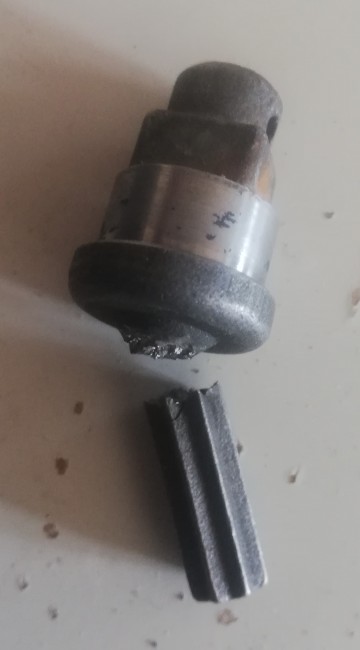

Jeżeli działa przez sekundę to prawdopodobnie silnik jest ok, sprawdziłbym czujnik graniczny (on odcina zasilanie do silnika). Ja bym podłączył silnik na krótko do zasilania z pominięciem fabrycznej instalacji i sprawdził czy dochodzi napięcie do silnika i na jak długo, potem czujnik graniczny. Jeżeli faktycznie jest uszkodzony silnik to na pewno idzie go kupić, Ja miałem pęknięty trzpień, silnik chodził ale stopień się nie wysuwał.

Faktycznie, zły link wkleiłam. Ja kupiłem w ciemno uszkodzony stopień za 400zł. Nie było możliwości sprawdzenia. Dopiero w domu rozebrałem i okazało się że jest pęknięty trzpień (koszt nowego ok. 70zł). Do tego dokupiłem płytkę sterującą na allegro (koszt ok. 30zł) i całość wyszła 500zł.

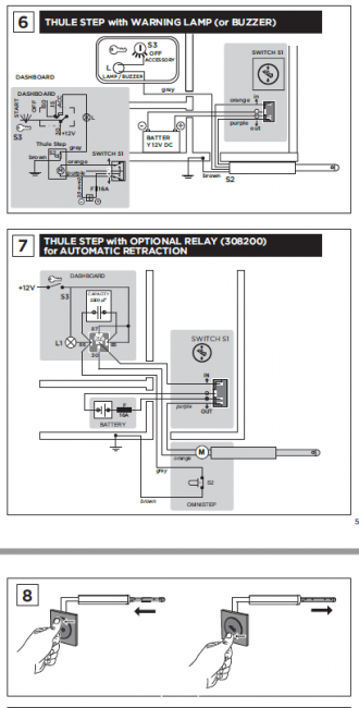

Odgrzewam... Mój stopień nie reaguje na komendę z przycisku przy kierownicy. Przycisk przy drzwiach działa. Pewnie coś pokręciłem w podłączeniu. Może jakiś schemacik, co bym to ogarnął. Będę wdzięczny.

drwoy napisał/a:
Woytuś, może ten Ci rozjaśni
Plik ściągnięto 15 raz(y) 57,1 KB
Pozdrawiam - Darek
drwoy
Woytek
Nazwa załogi: Kamperik
Dołączył: 15 Gru 2015
Piwa: 6/41
Skąd: Trójmiasto
Wysłany: 2023-08-04, 15:27
Dzięki Darku. Jest Ok
Pozdrawiam Woytek
Piwa: 483/396
Wysłany: 2023-08-04, 17:59
drwoy napisał/a:
Często jest tak, że przyciskiem przy kierownicy można tylko stopień schować. Ja tak mam. Natomiast wysunąć i schować można przyciskiem przy drzwiach. I to rozwiazanie jest OK. Może u Ciebie jest podobnie.
