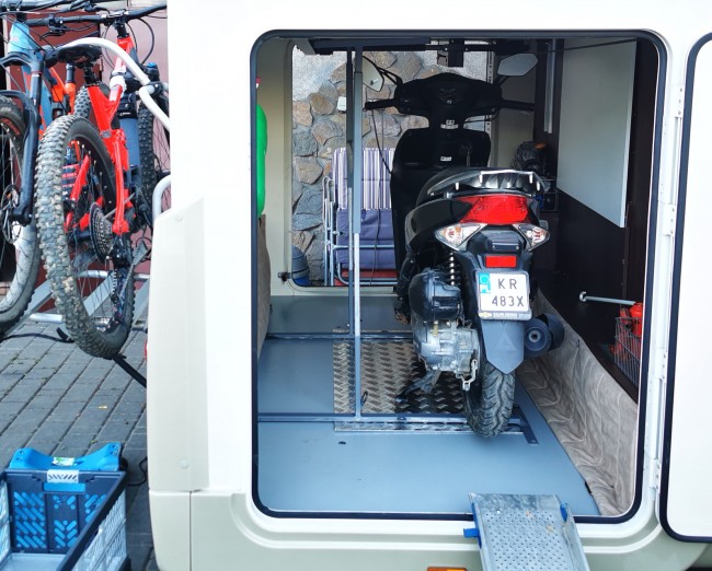

Ja nic nie biorę wsadzam skuter do bagażnika i jeżdżę po okolicy :szeroki_usmiech
Plik ściągnięto 13 raz(y) 1,07 MB
komplet
