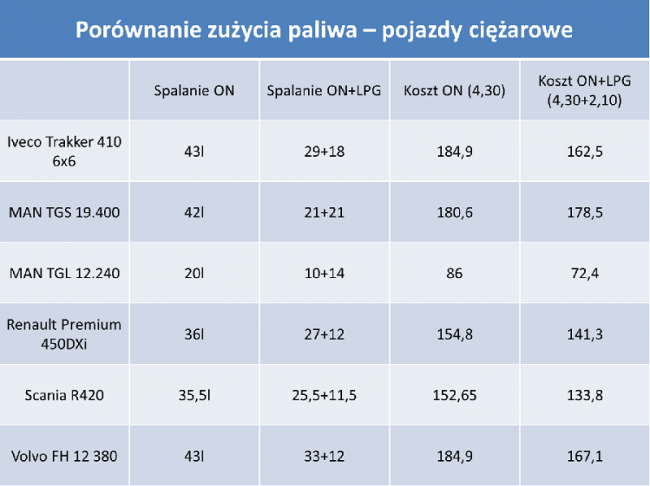

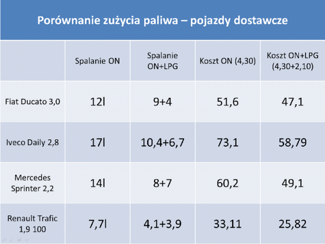

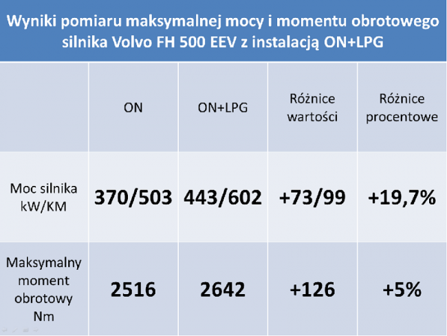

wydaje mi się, że to zestawienie jest porównaniem zużycia paliwa pojazdów z silnikiem wysokoprężnym i po wstawieniu instalacji LPG.
takie rozwiązanie jest bardzo rzadkie nawet wśród przewoźników, gdzie są największe przebiegi i oszczędności byłyby największe.
kiedyś chyba, jak mnie pamięć nie myli, umieszczałem już na forum podobne dane.
Plik ściągnięto 5 raz(y) 85,67 KB
Plik ściągnięto 7 raz(y) 94,81 KB
Plik ściągnięto 4 raz(y) 89,14 KB

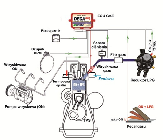

jaką instalację wstawiłeś:
- monofuel – polega na przerobieniu silników wysokoprężnych na niskoprężne
- dualfuel – olej napędowy podawany jest w ilości umożliwiającej inicjację samozapłonu w cylindrze (5-30%), a resztę energii podaje się w paliwie gazowym. takie rozwiązanie oprócz montażu instalacji zasilania LPG wymaga systemu ograniczającego dawkę oleju napędowego
- diesel gaz – wzbogacenie zasysanego powietrza.
to jest schemat instalacji dualfuel
Plik ściągnięto 747 raz(y) 188,52 KB
