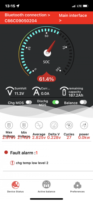

Sytuacja wygląda następująco - ponad rok temu poskładałem sobie akumulator z klocków - 304Ah z BMS-em Daly 250A. Do tej pory wszystko działało perfekcyjnie, bez najmniejszych problemów. Ostatni tydzień przyd odstawieniem do garażu pracowało ogrzewanie Eberspacher + oświetlenie. Chciałem go rozładować do około 50% tak żeby sobie przezimował bez mojej atencji. Zaglądam jednego dnia do kamperka, a tu całkowita ciemność. Patrzę na wskazania BMS i widok jak na załączonym obrazku :shock: . Oprócz tego widzę, że cele się rozjechały. Zastanawia mnie wskazanie, że zostało jeszcze 61% pojemności, a napięcie spadło do 11,3V. Kilkukrotnie w ciągu roku rozładowywałem go do kilkunastu procent żeby sprawdzić jego zachowanie i nie było żadnych problemów.
W trakcie kilku ostatnich wyjazdów zauważyłem jeszcze lekko nietypowe zachowanie elektryki:
1. przy włączonej przetwornicy 2500/5000 i ekspresie do kawy (1300W) widać było jak telewizor bardzo przygasa w trakcie robienia kawy, czasem nawet się wyłączając,
2. w chwili odpalenia ekspresu, kontrolka na panelu w kamperze informująca o niskim napięciu aku pokładowego zaczynała mrugać i tak do momentu odpalenia silnika,
Takich objawów wcześniej nie było i teraz zastanawiam się czy to BMS padł czy jakiś inny powód ? I teraz jak sprawdzić czy BMS działa prawidłowo ?

Nie ukrywam że chciałem aku szybko "wydoić" żebym nie musiał co chwilę sprawdzać ile jeszcze zostało do założonych 50% i przy włączonym Eberspacherze włączyłem chyba całe możliwe oświetlenie, czyli obciążenie było spore, ale nie wiem ile amper. To co mnie najbardziej dziwi to te pozostałe 61% pojemności (czyli 187A z 304A) i 11,3V - tego nie umiem sobie wyjaśnić. Tak jak pisałem - przy testach, nawet przy pozostałej pojemności, chyba najniżej 17% napięcie pokazywane przez BMS oscylowało koło 13V, ale faktem jest, że wtedy obciążenie ciągłe nie było tak duże.
Teraz aku w garażu i ładuję go, co prawda mam tylko te ładowarki do podtrzymywania aku przez zimę które dają max. 4A, ale widać, że coś się dzieje i cele się schodzą.
Nie pamiętam jak się nazywa to ustrojstwo podłączane do aku żeby go wydoić i sprawdzić jego rzeczywistą pojemność, ale pożyczę i podłączę stałym obciążeniem 10A i zobaczymy co się będzie działo.
Cholera, najgorzej jak nie wiesz co się tak na prawdę dzieje, ale o tyle dobrze, że mam 4 miesiące na testy.

Mały update sytuacji - kilkukrotnie ładowałem aku 10A ładowarką dedykowaną do LiFePO4 i rozładowywałem DL24 obciążeniem 10A i zachowuje się jak najbardziej normalnie. Gdzieś na facebook'u byłem w kontakcie z jakimś magikiem i twierdził, że nie zgrałem BMS z aku, cokolwiek to znaczy. Na razie nie miałem czasu się z nim skontaktować więc pewnie następny update w jakiejś niedalekiej przyszłości.

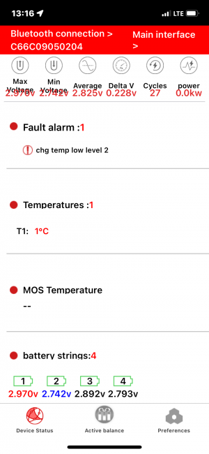

rjas napisał/a:
..... To co mnie najbardziej dziwi to te pozostałe 61% pojemności (czyli 187A z 304A) i 11,3V - tego nie umiem sobie wyjaśnić. Tak jak pisałem - przy testach, nawet przy pozostałej pojemności, chyba najniżej 17% napięcie pokazywane przez BMS oscylowało koło 13V, ale faktem jest, że wtedy obciążenie ciągłe nie było tak duże.......
jesli dobrze Cie zrozumiałem w tym opisie to pomimo że aku ma jeszcze 61% wg BMS to się wyłączył - czy tak?
Może to być to spowodowane szybszym rozładowaniem jednego z ogniw.
jeśli będziesz mieć nawet dobre napięcie na wyjściu a jedno z ogniw spadnie do minimum to BMS musi odłączyć cały aku. Pokazuje że jeszcze jest pojemnośc, bo coś w pozostałych ogniwach (a nawet dużo) zostało, ale musiał odciąć. inna rzecz, że jakby miał "mądrzejsze" oprogramowanie to powinno wyświetlić uwagę że jedno ogniwo jest do bani.
Ale jest też szansa że nie jest ono uszkodzony tylko przez byle jakie balansowanie
(tak jak pisze Orkaa sam BMS ma za słaby prąd balansowania przy dużych prądach ładowania i rozładowania) co może skutkować właśnie rozjechaniem się ilości zgromadzonej energii mędzy ogniwami.
proponowałbym procedurę wyrównania ogniw, która właściwie powinna być zrobiona przed złożeniem baterii akumulatorów....

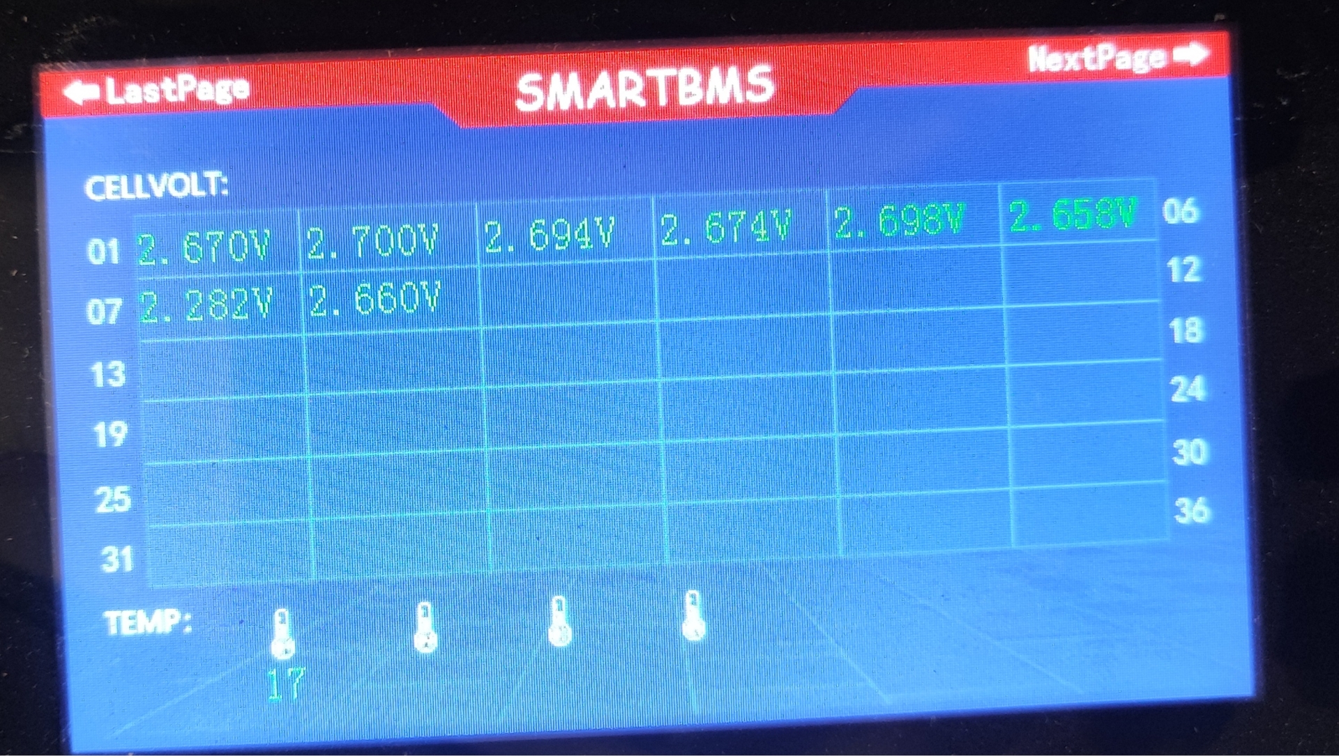

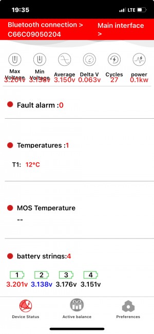

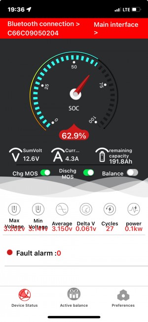

Wypowiem się jako człowiek ogarniający flotę 33 wózków widłowych pracujących na LiFePO4.
Wszystko w opisie wskazuje na słabej jakości BMS.
Do dnia dzisiejszego nie jestem w stanie pojąć dlaczego tanie chińskie BMS (a taki pewnie posiadasz) sugerują SOC na podstawie ogniwa z najwyższym napięciem. Moim zdaniem Chińczycy coś skasztanili w sofcie, lub używają leżaków magazynowych układów które "prawie pasowały" do specyfikacji ale ostatecznie jej nie spełniały.
Tutaj masz przykład z mojej pracy, aku 24V
Tabela napięć:
Słaby BMS ma prąd balansujący rzędu 100mA, taki prąd jest wystarczający gdy akumulator pracuje przy stałym obciążeniu w krótkim okresie czasu, jeżeli pobieramy znaczne ilości energii a ładowanie nie jest regularne potrzeba prądu sporo większego, w okolicy 1A. Moim zdaniem Twoje problemy wynikają z rozbalansowania pakietu. Rozwiązaniem jest rozbiórka akumulatora i balansowanie go "od zewnątrz". Ostrzegam, jeżeli nie masz o tym pojęcia to nie bierz się za to, technologia ma możliwości bardzo duże, ale niesie za sobą równie duże ryzyko pożaru.

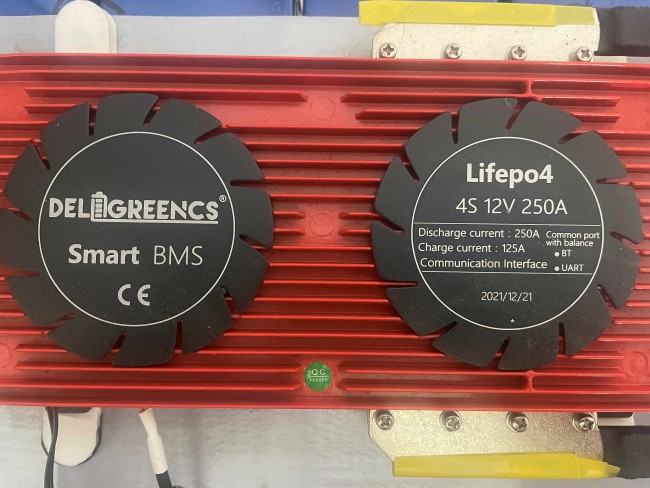

P.S. z ciekawości wrzuciłem w google model BMS który podałeś i .... Z przerażeniem stwierdzam że to ten sam, którego odczyty widzisz na moich zdjęciach. Czerwone dziadostwo... Jeżeli mam rację, to wywal to w cholerę...
P.S. 2 piszę z telefonu, po odświeżeniu załadowały się fotki z pierwszego posta, to ten sam BMS.
Nie szukaj rozwiązania, to gówniany BMS, daje uciąć prawą łapę przy samej dupie.
