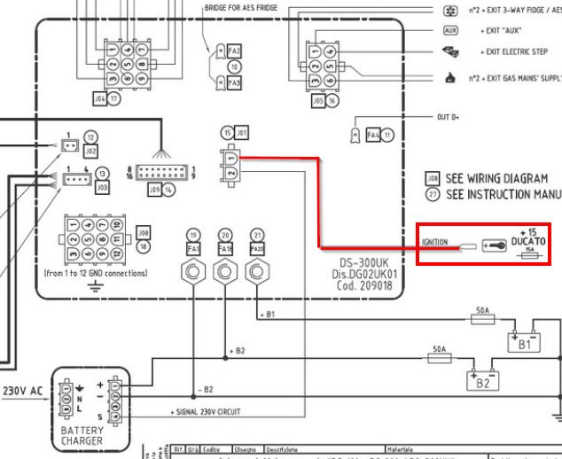

Kabel +D od stacyjki do EB się wyrwał z wtyczki w EB styk 1, spadł i zaplątał się gdzieś w innych kabelkach. Wszystko działa teraz poprawnie.
Już mogę się brać za pracę doktorską z tego systemu :wyszczerzony:
Czerwona linia, to ten przewód
