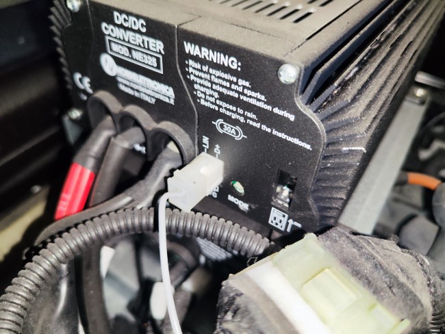

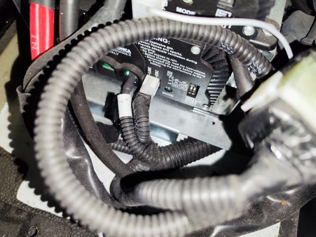

Ma roller teama z zamontowaną przetwornicą DC/DC (zdjęcie). Czy ta przetwornicą może pracować z lipo4?

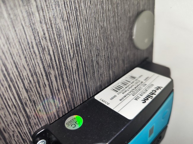

Mój panel to żenujące 100w i takie śmieszne coś do ładowania(zdjęcie w załączniku), czy wyrzucić cały panel i ten sterownik i zamontować normalny 500w plus nowy sterownik, czy dokładać dodatkowe 12 woltowe panele?

| Z tego co zdołałem odczytać z mało wyraźnego zdjęcia przetwornicy DC/DC, to jest to model ładujący akumulator 25-ma amperami. Nie ma znaczenia jak jest teraz ustawiony - będzie prawidłowo pracował z LiFePO4 - ewentualnie będzie go ładował do poziomu min 95%, a jest szansa że do 100%. Jeśli masz odpowiednią ilość miejsca to kup LiFePO4 200-300Ah (ja bym celował w 280Ah) i zapomnisz o temacie - taki akumulator w zupełności wystarczy na weekendowe wyjazdy. Jeśli nie stoicie za długo w jednym miejscu, to może okazać się, że nie ma sensu wymieniać przetwornika i dokładać paneli PV. Ładowarka 230V także jest wystarczająca jeśli odpowiedno wcześniej przed wyjazdem podepniesz kampera do 230V. Całkowicie rozładowany akumulator 280Ah będzie ładował się ok 28 godzin - a zazwyczaj jak wracasz z wyjazdu to akumulator jest podładowany przez alternator w czasie jazdy - więc nie jest rozładowany do zera. Przy zakupie trzeba zwrócić uwagę na parametry BMS'a - ale zazwyczaj takiej pojemności akumulatory (280Ah) mają BMS'y które obsłużą przetwornicę 1500/3000W. Akumulator 280Ah będzie miał realnie 5-6 razy większą pojemność użyteczną od twojego obecnego kwasa 80Ah. |

Tak jak piszą koledzy. Tylko lifepo4 . Jak budujesz sam wiesz co wsadziłeś i budujesz na wymiar. Żadnych kwasów. Przetwornica dcdc ok. Co do dolara. Sam zmieniałem 100 wat na 420 wat. Najlepiej wsadzić nowy solar w miejsce starego i nowy sterownik dopasowany do jego mocy powiedzmy 30 A. Np Victron .
Nie spodziewaj się jednak że solar rozwiązuje wszystkie problemy. Latem masz prądu do woli ale zimą … bardzo słabo. Chyba że jedziesz na południe.
