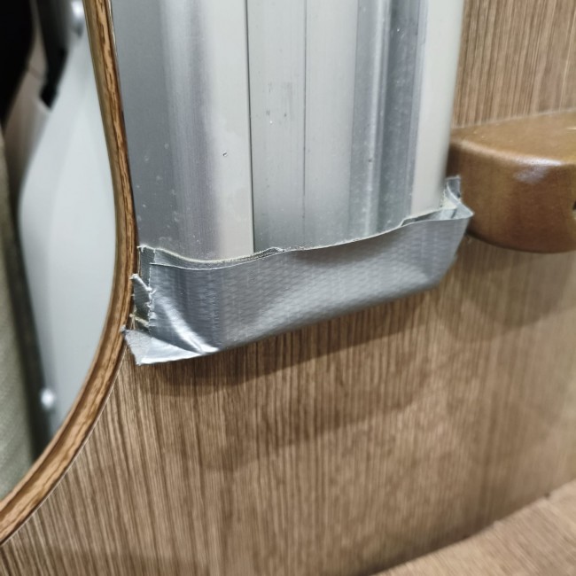

Kupiłem kampera z takim brakiem i od początku mnie to irytowało.
Na dole szyn prowadzących opuszczane łóżko brakuje końcówek zabezpieczających ostre zakończenia.
Powoduje to uszkadzanie poduszek.
Zaklejone było taśmą, ale wygląda to paskudnie.
Próbowałem coś dopasować, lecz nie za bardzo mam pomysł, co ?
Może dałoby się takie zaślepki wydrukować na drukarce ?
Oczywiście pokryję wszystkie koszty.

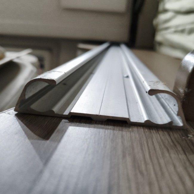

To powinno wchodzić jakieś 0.5-1 cm na zewnętrzne, ostre krawędzie tych szyn, jeśli ma zabezpieczać przed kaleczeniem poduszek .
I oczywiście powinno być lekko zaokrąglone od dołu.

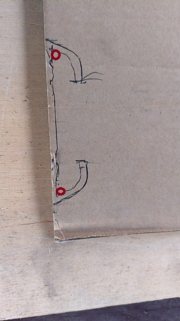

Zabardzo zagmatwałem. ;)
Chodziło mi o prawie identyczny klocek drewniany, jaki masz przykręcony obok tej szyny aluminiowej, tyle że docięty do zewnętrznego kształtu twojego profilu. Bez wycinania wewnetrznej czesci.
Przyłożyć klocek, odrysować, dodać 2,3 mm naddatku, dociąć , obrobić, oszlifować, pomalować.
W samym wewnętrznym rogu można dać kołek rozporowy i przykręcić nim, od dołu to ustrojstwo. Czerwone kółko miejsce montażu kołka rozporowego.
Voila :ok

Thx za ideę, ale ten kółek rozporowy niby tu ma się rozeprzeć?
Może i zadziała.
Ale, jest to rzeźba. Jeśli nie znajdę innego sposobu, to zrobię z drewna.
Jakieś inne pomysły ? :?:

Projekt ? Musiałbym najpierw wiedzieć, jak to ma wyglądać. ...
Narysować mogę , ale to będzie płaski rysunek.
A co ze ściankami w górę?
Poza tym pomyślałem, że dobrze by było zrobić pod spodem taki "listek" przylegający do ściany, z dwiema dziurkami na wkręty.
To by podtrzymywało od dołu i zapobiegało wypadaniu zatyczki.
Bo ciężko będzie zrobić "na wcisk", skoro nie ma tylnej ścianki.

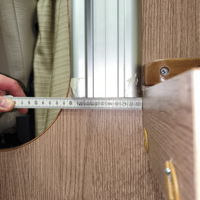

Tak jak pisze Świstak , wydruk to szybki i prosty temat , tylko potrzebny model 3D w jakimś akceptowalnym formacie (np. STL, OBJ) .
Element na tyle mało skomplikowany, że narysowanie tego na komputerze dla kogoś kto to potrafi to parę minut ..... ale potrzebne są wymiary i podanie samej szerokości profilu to trochę za mało ;)
Ja takie tematy normalnie ogarniam skanerem 3D , ale całego profilu mi przecież nie podeślesz :wyszczerzony:
Z tym zrobieniem obrysu na papierze milimetrowym , które proponuje Świstak to ma sens, pod warunkiem , że zrobił byś to dobrze.
Mam dużo drukarek (praktycznie wszystkie technologie) , mam skanery, lasery i co tam chcesz i mogę Ci zrobić co chcesz ....... tylko muszę wiedzieć co chcesz, a konkretnie muszę znać dokładne wymiary.
Zróbmy tak, zobaczę jutro u siebie w kamperze czy czasem nie mam dokładnie takiego samego profilu w łóżku (może to jakiś standard jest). Jeśli tak to Ci to narysuję i wydrukuję .

Jeśli to naprawdę nie kłopot dla Ciebie, to ... szukam papieru milimetrowego :hello
Ewentualnie napisz, co jeszcze miałbym zmierzyć?
Tylko obrys od spodu ?

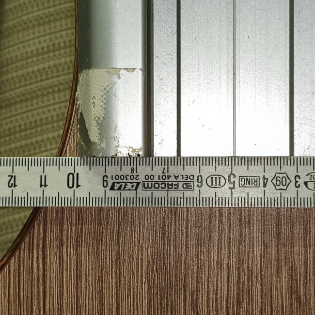

Darku, mam jeszcze jeden pomysł . Zrób porządne zdjęcie w dobrym oświetleniu , ale możliwie prostopadle do profilu, tak aby jego kształt był jak najmniej zniekształcony (brak perspektywy) . Poza szerokością (to jest chyba dokładnie 100mm) , podaj jeszcze grubość całkowitą , oraz grubość ścianki (np. na tych łuczkach ) . Jak będę miał te dane , plus dobre prostopadłe zdjęcie bez zniekształceń perspektywy to wrzucę w program, wyskaluję i powinno wyjść dobrze :spoko
Mogę Ci to druknąć z filamentu, ale lepiej z czarnej, białej, albo szarej żywicy do wyboru i będzie to gotowe do założenia bez dalszej obróbki (będzie wyglądało jak element z wtryskarki)
