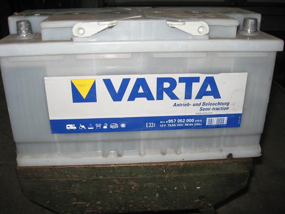

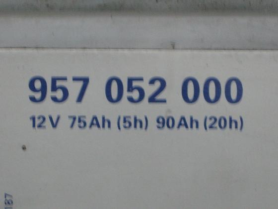

Piwa: 256/624
Wysłany: 2009-11-29, 19:04
Nie rozumiem tych jednostek prądowych. Jak jest napisane na czymś 0,5 litra, 40%, 10l/100km to jakoś sobie mogę to wyobrazić :) cytat z postu chrisa
A tutaj o co chodzi i co to za akumulator?
