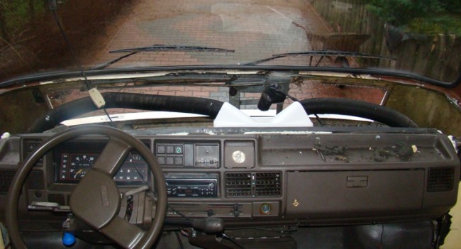

W swoim hymerku nie dawno nabytym stwierdziłem przedmuchy zimnego powietrza przez rozszczelnienie przegrody i deski między komorą silnika, a kabiną. Wszystko już rozbebeszyłem i jestem w trakcie składania. Zainteresowanym przekażę swoje doświadczenia
i opiszę jakich materiałów użyłem. Od bardziej doświadczonych oczekuję też pomocy. Przy
okazji też inne naprawki np. wymiana wszystkich zardzewiałych wkrętów. Więcej opisów i fotek w miarę postępu w robocie.
rozebrany i umyty
Plik ściągnięto 19582 raz(y) 21,27 KB

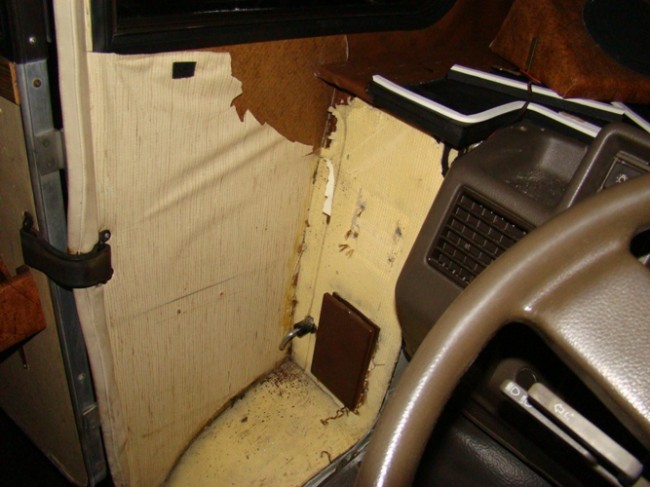

Wreszcie wiosna. Teraz mogę kontynuować to co rozbabrałem jesienią. Więcej będzie fotek, bo to najlepiej zobrazuje postęp w pracy. Dziś gino zasugerował bym umieścił fotki swojego "szczęścia" :diabelski_usmiech .
Nie spodziewajcie się czegoś niesamowitego. To tylko z mojego kamperka.
tu zdemontowałem płytę, która była przegnita
Plik ściągnięto 671 raz(y) 132,92 KB
tą pokurczoną "tapetę" też wymieniam
Plik ściągnięto 652 raz(y) 148,05 KB

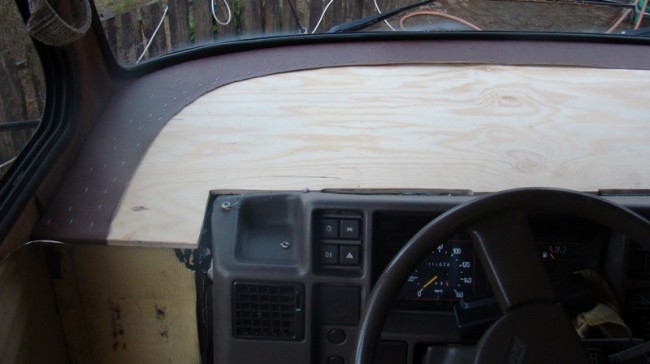

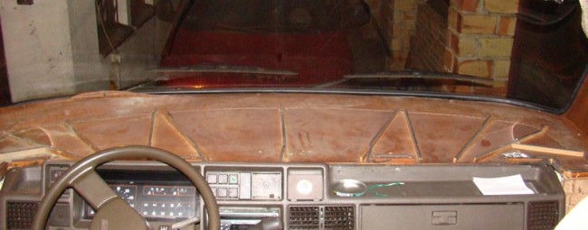

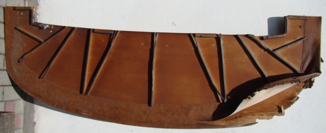

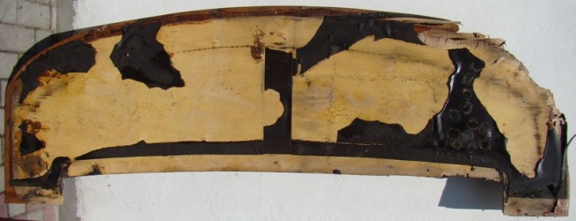

Wysłany: 2010-06-19, 22:38
Witam zainteresowanych poprawkami w Hymerku (integra)
Kilka fotek z przebiegu prac.
stara płyta
Plik ściągnięto 631 raz(y) 86,65 KB
wymontowana płyta
Plik ściągnięto 634 raz(y) 83,58 KB
od silnika spróchniała gąbka wygłuszająca
Plik ściągnięto 608 raz(y) 100,65 KB
wpasowana płyta i obita dermą
Plik ściągnięto 640 raz(y) 120,94 KB

Tylko koniecznie tę deskę musisz solidnie wygłuszyć. Stwierdziłem, że u mnie jest ona źródłem większości hałasu wewnątrz kabiny, przynajmniej tego wysokotonowego. Wracając wiosną z Austrii, dojeżdżając już do domu, położyłem tak dla sprawdzenia na tej desce śpiwór puchowy .... i ..... ulga !!!
Bez większego kombinowania położyłem na niej warstwę filcu do wygłuszania (1,5cm), na to gustowną wykładzinę dywanową i mam ciszę (przynajmniej w porównaniu do tego co było przedtem).
