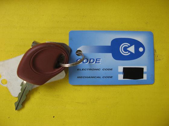

Do czego służy czerwony kluczyk /serwisowy/ i jak w praktyce posłużyć się " mechanical code"
Plik ściągnięto 7761 raz(y) 30,85 KB
Piwa: 281/1365
Wysłany: 2010-07-21, 21:32
Jak sama nazwa wskazuje sluzy do i wylacznie by dorobic zaginiony kluczyk w serwisie fiata.Ten kucz nie nadaje sie do uzywania jak normalny czarny

Skorpion napisał/a:
Dlaczego? Auto odpala na nim normalnie i jeżdzi :roll:
Piwa: 281/1365
Wysłany: 2010-07-22, 06:31
Slawek Dehler napisał/a:
Dlaczego?
Jest wykonamy troszke z innego materialu i moze bardzo szybko sie zniszczyc on jest tylko po to by byl wrazie zagubienia podstawowych . Choc ma te same parametry w czypie zakodowane i wlasnie on jest baza do dorobienia podstawowych kluczykow :szeroki_usmiech Jezeli bedzie uszkodzona powierzchnia gdzie ma zabki bedzie trudno go uzyc jako matrycy by dorobic podstawowe .
Wysłany: 2010-07-22, 07:20
a sam kod jest po to..by nie musieli go recznie dorabiac..
podajac ten nr. dostajesz gotowca od reki...
wbrew pozorom..wzor kluczyka powtarza sie dosc czesto..
Piwa: 258/626
Wysłany: 2010-07-22, 14:27
Dzięki Wam za wyjaśnienia :kufel :kufel :kufel
wygląda jak od "cienkiego" a nie od kampera :bajer
:diabelski_usmiech :diabelski_usmiech :diabelski_usmiech

Dzięki TEMU kluczykowi oprócz ww. zalet możesz odpalić samochód gdy padnie Ci immobilajzer. Dobrze że zasłoniłeś cody, znając te sekwencje liczb możesz mechanicznie je wklepać (używając bodajże pedału gazu) do komputera auta. Szczegółową instrukcję znajdziesz na forach Fiata (normalnie załączył bym link ale muszę już lecieć, robol czeka :gwm )

Muszę się trochę wtrącić mimo że nie mam FIAT-a i dodać oprócz tego co koledzy napisali.
Kluczyk czerwony jest po to żeby
1 - dorobić jak brakuje
2 - odpalić gdy nawali imobilajzer
2 - nauczyć nowy dorobiony kluczyk z czipem, kodu do imobilajzera
Jak się to robi jest to opisane w każdej instrukcji
Czerwony kluczyk trzymamy w domu i go nie używamy.

jury napisał/a:
Ok. A jak padnie immobilajzer w trasie :shock:
Piwa: 281/1365
Wysłany: 2010-07-23, 21:48
cos taki pesymista wiecej optymizmu to sie nie dzieje ot tak sobie
OldPiernik
Dołączył: 16 Gru 2008
Piwa: 50/19
Wysłany: 2010-07-24, 08:57
To zapisz sobie numer z karty kodów (pięć cyfr) i wtedy można odpalić auto. Jak?
Przekręcasz kluczyk (symbol imobilajzera nie gaśnie)
wciskasz gaz do dechy (ważne! DO DECHY!!) zaświeci się lampka silnika na ok 8 s a przez ułamek sekundy zgaśnie
gdy zgaśnie lampka puszczasz gaz - zaczyna pulsować lampka - liczysz błyski - kiedy błysków będzie tyle jak pierwsza cyfra z kodu naciskasz gaz do dechy
zaświeca się lampka silnika na 4 sek i gaśnie - wtedy puszczasz gaz
lampka znowu zaczyna migać = druga cyfra = gaz do dechy lampka zaświeca się na 4 sek puszczasz gaz
itd w sumie pięć razy = pięć cyfr
po piątej cyfrze dioda silnika miga szybko przez 4 sek co oznacza prawidłowy kod - możesz odpalić auto.
Jeżeli po piątej cyfrze dioda silnika świeci a nie mruga to gdzieś był błąd. Wtedy wyciągnąć kluczyk i po chwili wsadzić go i zacząć procedurę kodowania od początku.
Uwaga! TAK ZAPALISZ TYLKO RAZ! Jak auto zgaśnie na przejeździe kolejowym musisz wprowadzić kod od początku!
