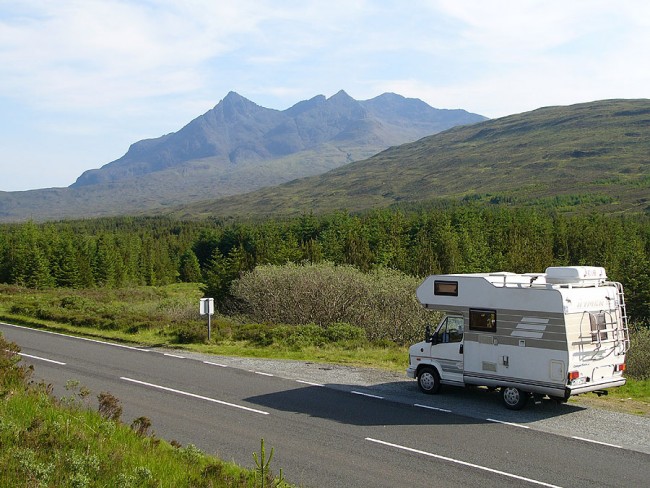

Proszę bardzo. Oto mój Hymerek w Szkocji.
Można go obejrzeć na wielu zdjęciach na forum, zarówno w relacjach z podróży jak i ze zlotów. :)

Twojego znam ,jest bardzo ładny
chciałem,żeby kolega SlawasCVCG pochwalił się swoim :spoko
