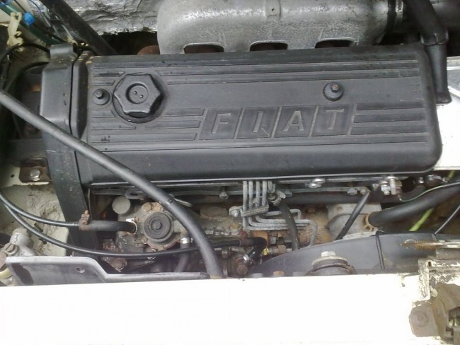

  Wysłany: 2011-02-17, 11:15
Zalaczam zdjecie co widac po otwarciu maski komory silnika. Mam nadzieje, ze dobrze widac zespol swiecy plomieniowej.
Dzieki wszystkim za postowe rady.
Biore sie za doglebny przeglad bo widac, ze poprzednicy raczej uzywali niz zagladali. Poluzowane przewody paliwowe, elektryka na skretki, druciki zamiast srub... Feee.
A rodzinka chce juz na wycieczke... dlugi weekend z brudnymi raczkami sie szykuje...
Co ja narzekam? Przeciez ja to lubie.

Wysłany: 2011-02-17, 11:21
A gdzie osłona paska rozrządu?
ArekExpert
Twój sprzęt: Ducato I 89 2,5td
Dołączył: 14 Lut 2011
Postawił 1 piw(a)
Skąd: Witowice
Wysłany: 2011-02-17, 11:26
Zdjalem by wymienic pasek. Sama oslona ma nawet wszystkie gumki dystanse i srubki.

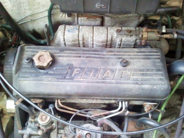

Wysłany: 2011-02-17, 12:33
A u mnie chyba nie ma świecy płomieniowej? To jest 2.5 D 88r.
Czy ktoś wie jakie jest oznaczenie przepony w pompie paliwa- bo bym nabył tak na zapas.

Wysłany: 2011-02-17, 21:04
dziwaczek napisał/a:
Masz 4 świece żarowe, przepona nie figuruje jako części zamienna, tylko cała pompa.W tym roczniku może być pompa starego typu,przykręcana na dwie śruby lub nowego typu na 3 śruby.Na 3 śruby jest dostępna "od ręki", na dwie musiałbym poszukać
Przepony słyszałem ze dobierano od starego Mercedesa, ale nie wiem czy Ci sie opłaca, bo pompa to wydatek ok. 65 zł. a zużyciu ulega nie tylko przepona ,ale cały mechanizm z zaworami włącznie.
