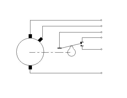

Z silnika wychodzą trzy kable .Jeden to masa jeden plus . A trzeci nie wiem od czego? reszta to sterowanie wychodzą z reduktora. Ciekaw jestem od czego jest ten trzeci co wychodzi z silnika??

trzeci to najprawdopodobniej plus do krańcówki, zeby wycieraczki zaparkowały w odpowiedniej pozycji po wyłączeniu wycieraczek, czyli zabraniu głównego plusa.

Wysłany: 2018-10-12, 18:29
MAWI napisał/a:
Z silnika wychodzą trzy kable....Ciekaw jestem od czego jest ten trzeci co wychodzi z silnika??.
Do trzeciej szczotki. Jedna od wolnych obrotów, druga od szybkich.
Trzecia szczotka jest przesunięta jakieś 30 stopni.

Janusz, ale jak podłączę do tej trzeciej plus to silnik nie pracuje. :shock:

Nie mam akurat przy sobie silnika ale spróbuj ten dodatkowy kabel podłączyć do + albo - podczas pracy silnika. Powinien zwolnić.

Tak bo sterowanie obrotami może odbywać się plusem albo minusem , kwestia konstrukcji.
Skrajna możliwość to 3 kablem jest transfer impulsów obrotów silnika z enkodera.

Ale to są typowe silniczki od wycieraczek które z elektroniką i impulsami maja tyle wspólnego co fiat 125p z komputerem pokładowym albo sterownikiem silnika.
Tam w środku nie ma nic specjalnego. Jeśli nie działa z trzeciej szczotki to znaczy, że jest jakaś przerwa w obwodzi. Może zawiesiła się szczotka albo wysechł smar i ją przykleił do prowadnicy. Rozebrać, wyczyścić, pomierzyć omomierzem. Silnik łatwo rozbiera się i składa bo nie trzeba przedzierać się przez szczotki. One znajdują się pomiędzy przekładnią a wirnikiem. Po zdjęciu cylindra z magnesami wszystko zostaje razem i nie ma problemu ze złożeniem.
