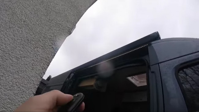

'Nie bez kozery" ściemniacz to niekiedy dobra rzecz..... jesteśmy z Hanią i Piotrem ( Pierrot) z Camperteamu i kolega odziedziczył/kupił kampera z taśmą "ostrych " "zimnych" ledów" pod markizą .
Nie korzysta, bo "walą po oczach" . Odkleić szkoda , nie świecić żal i ŚCIEMNIACZ dla niego by byl dobrym rozwiazaniem

Bronek napisał/a:
i przyciągają wszystkie komary z okolicy
Bronek napisał/a:
Takie cus np. na radio nie IR nie trzeba celować zasięg zbadany 10-15m
jasne, że radiowy pilot lepszy, tylko odbiornik jest większych rozmiarów i nie mieści się w obudowie markizy, a ja potrzebuję dwa niezależne, na dół i na górę. :ok

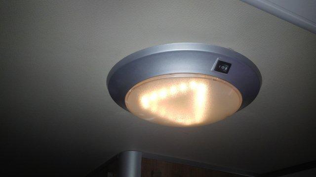

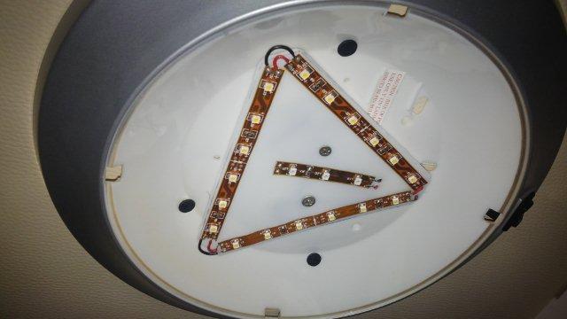

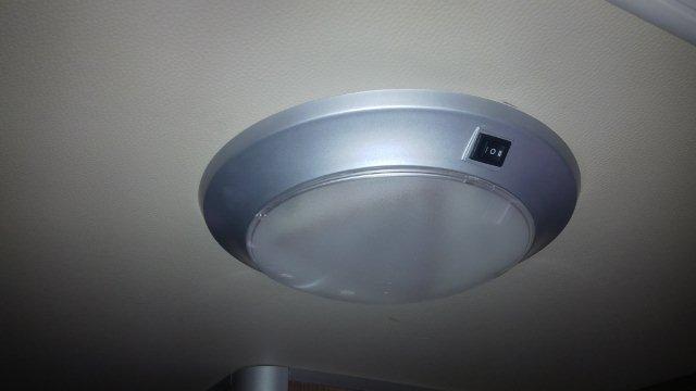

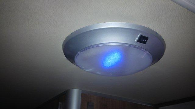

W prosty sposób przerobiłem tradycyje lampy w moim kamperze na LED. Za około 30 zł i 2 godziny pracy obniżyłem pobór prądu o kilkanaście cennych WATT'ów.
Taką lampę ma wielu z nas w swoim kamperze. Dwie żarówki po 15 W.
Plik ściągnięto 4619 raz(y) 19,59 KB
Zbudowałem na kałku tworzywa szt. prosty układ złożony z 3 x 6 LED białych i 3 LED niebieskich.
Plik ściągnięto 4619 raz(y) 28,8 KB
Całkiem przyjemne, ciepłe światło po przeróbce - kilka W.
Plik ściągnięto 4612 raz(y) 18,57 KB
Na drugiej pozycji wyłącznika mam dyskretne, niebieskie światełko (np. do nocnego sikania).
Plik ściągnięto 4612 raz(y) 19,46 KB

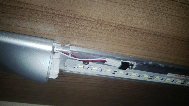

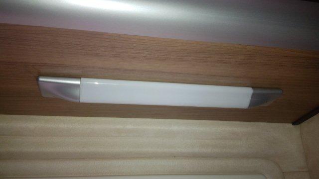

Na drugi ogień poszła swietlówka 15 W nad stołem (często używana).
Plik ściągnięto 4612 raz(y) 21,87 KB
Po wyjęciu świetlówki, wkleiłem 12 x LED (biały ciepły) i przulutowałem kabelki.
Plik ściągnięto 4612 raz(y) 35,67 KB
