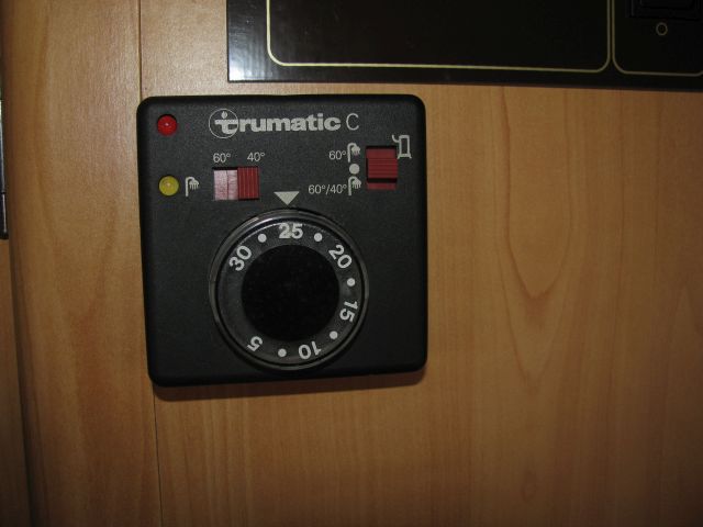

Planuje wyjazd po świętach wielkanocnych na pare dni w polskie góry.
Mam pewne wątpliwości co do przygotowań. Dziś chciałem włączyć ogrzewanie ale mam trumatic C i włączając ogrzewanie grzeję też wodę.
Czy mogę włączyć trumatic C bez napełnienia zbiornika wodą?
Nie zepsuje tym samym bojlera na ciepła wodę, który będzie nie napełniony?
Może lepiej zalać wodę i dopiero wtedy włączyć ogrzewanie?
Kamper LMC Liberty 1999r. wersja zimowa

Jeśli jedziesz na parę dni i będziesz mieszkał w kamperze to zalej wodą bo się przyda.
Możesz grzać piecem bez wody.Wtedy ustawiasz na sterowniku tylko grzanie.
Filip
Twój sprzęt: Bavaria T73
Dołączył: 06 Mar 2007
Piwa: 18/22
Skąd: Otrębusy
Wysłany: 2016-03-18, 09:58
Kimtop a jak ustawić samo grzanie na moim sterowniku? Zdjęcie powyżej.
Mam opcje grzania wody lub ogrzewanie z grzaniem wody równocześnie. Chyba że jest sposób żeby włączyć samo ogrzewanie. Tylko jak?
