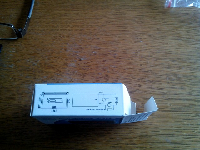

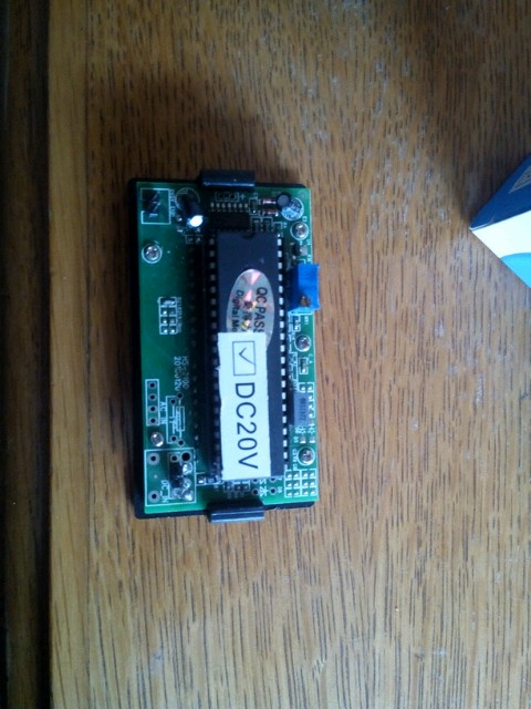

Może Ktoś z mądrych ludzi podpowie jak to podłąbzyć?
Jest to voltomierz tylko, że po Chińsku :)
Plik ściągnięto 3735 raz(y) 69,08 KB
Plik ściągnięto 3735 raz(y) 79,66 KB

Według obrazka to 2 w jednym - woltomierz i amperomierz. Bocznik masz? Albo na obrazku wyjaśniają jak się podłącza amperomierz, a jak woltomierz. Małe to strasznie i niewiele widać.

Świstak, dzięki za fatygę, wymieniłem to na inny.
Już założony i działający.

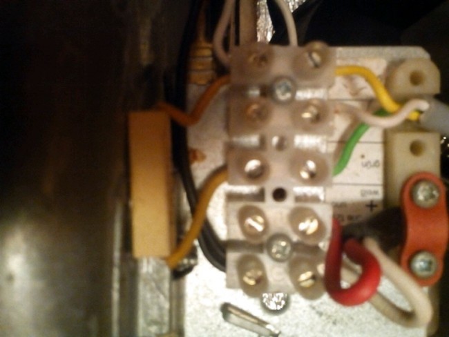

Mam pytanko, kupiłem jakiś czas temu piec trumy. Teraz go montuję i sterowanie wentylatora mi nie działa.
Wentylator bezpośrednio działa, tylko przez sterownik nie.
Podłączyłem wg opisu kolorami przewodów, gdzie szukać przyczyny?
Plik ściągnięto 36 raz(y) 84,35 KB
Piwa: 523/632
Wysłany: 2016-01-13, 21:09
To kanciaste ceramiczne to rezystor czy bezpiecznik ?
Jaka wartość, co tam jest napisane? Licha fotka trochę, postaraj się.
Tak czy siak , nie przewodzi, zmostkuj go i sprawdź.
Ponadto, czerwony plus, wchodzi do kostki pod śrubkę ale już dalej nie wychodzi, może ten rezystor jest źle wpięty, logicznie byłoby obniżyć go o pięterko z obu stron.
Woj-tek
Dołączył: 05 Cze 2012
Piwa: 5/45
Wysłany: 2016-01-13, 21:35
Socale, Człowiek stary i ślepy, + wchodzi i nie wychodzi. :oops:
Teraz jak przesunę o jedno oczko rezystor to pozostaje pusty zielony.
Pytanie czy do sterownika jeszcze nie ma iść masa.
Poprzednik coś namieszał a schematu nie mogę znaleźć w necie :(
Wielkie dzięki i piwo leci za sokoli wzrok.

wukor, to prawda co prawi Socale, jednak nie ryzykowałbym na zasadzie prób i błędów bo możesz wytwornicę dymu zamiast pieca mieć.

mrsulki, właśnie szukam schematu i nic :evil:
