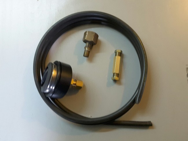

Rozpracowałem awaryjne tankowanie
Części :
1 nakrętka (lewy gwint) z krućcem od starego reduktora
2 złączka naprawczy na rurkę fi 8
3 rurka fi 8
4 zawór tankowania lpg
Plik ściągnięto 35 raz(y) 115,57 KB
Plik ściągnięto 46 raz(y) 149,73 KB

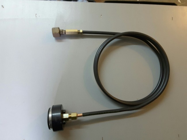

Wysłany: 2019-12-05, 15:05
Odświeżam temat.
Jadę za dwa tygodnie na miesiąc do Hiszpani. Będziemy też na nartach z 4 dni w Sierra Nevada.
Zabieram z PL dwie butle propanu. Zainspirowany wątkiem Toscanera robię zewnętrzne podłączenie gazu do butli 11kg. Do tego wkręcana na zewnątrz odpowiednia przejściówka do danego kraju ( Hiszpania ma dwa typy: bayonet i eurocconector). I gotowe. Całość na sztywnym ale elastycznym ;) przewodzie gazowym używanym przy montażu LPG w samochodach o długości 2mb z końcówkami łączonymi na beczółkę. A wlew z boku u dołu auta koło tylnego lewego koła. Tankuję bez otwierania schowka na butle. Całość szczelna i bezpieczna. Tylko tak wg.mnie rozwiążę problem posiadania około 4 butli gazu na miesiąc jeżdżenia po Hiszpanii. Bo gdybym tam stał i zimował to ktoś mi gaz przywiezie a ja tylko zapłacę. Ale nie planuję stać. Chcę zwiedzać :spoko
Całe 2 metrowe przyłącze na jutro przygotuje mi pan gazownik. Dla mnie dodatkowa zaleta tego przyłącza jest zwiazana z tym, że jak będę sprzedawał kampera to przyłącze zabiorę sobie do nowego pojazdu i tez mi bedzie pasować :)
Ps. Bardzo ostrożni zaraz zaczną krytykować... :bukiet:

Ilość do tankowania naturalnie tak można wyliczyć. Dzięki.
Co do zakupu legalnej butli do tankowania za 1 000PLN to w moim przypadku sens może mieć zakup 2 szt. za 2 000PLN... Bo niby jak przy moich potrzebach mam używać jednej butli zwykłej i jednej do tankowania... Na nartach w zimie na jednej butli nie da się wyżyć...
A 2 000PLN to jednak za drogo. Mój patent z przejściówkami wyniesie z 200zl. Też na legalu :mikolaj
Piwa: 570/436
Wysłany: 2019-12-06, 14:57
Właśnie odebrałem mój profesjonalny zestaw do tankowania butli. Razem z.adapterem do tankowania w PL, D, i dwie różne do E zapłaciłem 180zł. Myślę, że warto. A czy było warto to napiszę po powrocie z Hiszpanii :bukiet:
