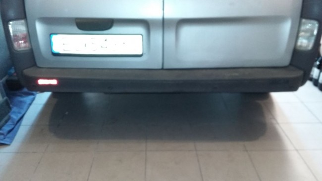

Fiamma 70 litrów już pod podwoziem auta, w miejscu koła zapasowego. Wpasował się idealnie, nic nie trzeba było przerabiać. Tylko śruby trzymające oryginalne mocowanie koła wymienione zostały na dłuższe. Instalacja wodna też już częściowo dostosowana. Częściowo, bo jeszcze muszę zrobić nowe podłączenie prysznica zewnętrznego. Teraz kombinuję miejsca na koło zapasowe, tak aby mieć jak najwięcej wolnej przestrzeni w bagażniku. Najpewniej będzie na tylnych drzwiach samochodu.
Te prace chyba jednak poczekają do wiosny. Jakoś na zimnie nie chce mi się robić a garaż mam na takie prace zbyt mały.
Chcę jeszcze do zbiornika wstawić jakiś prosty czujnik poziomu wody. Jak myślicie czy takie coś się nada do wody czy tylko to paliwa? http://allegro.pl/zestaw-...18.html#thumb/1 Może skorodować albo będzie jakiś inny problem?

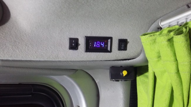

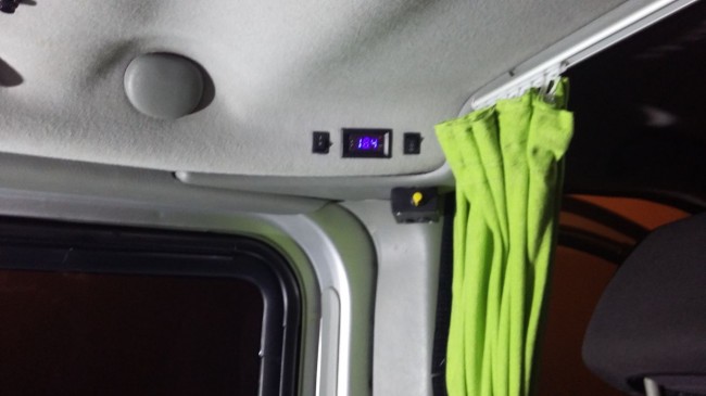

Zimno zaczęło się robić więc czas był najwyższy zrobić jakieś ogrzewanie. Webasta u mnie w autku nie było ale jest dogrzewacz silnika Eberspacher. Jest tam piecyk D5WZ więc dużo pracy nie było trzeba aby przerobić go do pełnego ogrzewania. Wystarczyło dołożyć sterowanie bo nawet był oryginalnie wyposażony w dodatkową pompkę obiegu. Kupiłem więc garść przekaźników w tym dwa czasowe, kilka bezpieczników, do tego mały chiński termostacik, dwa przełączniki i dla pełnego komfortu sterownik GSM. Na termostacie ustawiam sobie żądaną temperaturkę i histerezę a włącznikiem mogę ustawić w pozycji 1 - sterowanie zdalne telefonem poprzez aplikację albo 2 - załączenie ręczne. Do tego przełączanie nawiewu na tył lub na kabinę. Da mi to możliwość np. zimą zdalnego załączenia ogrzewania w kabinie aby odmrozić szyby zanim przyjdę do auta.
Pokrętło nawiewu w pozycji 2 i wnętrze bardzo szybko się nagrzewa. Przy obecnych temperaturach po 10 minutach od włączenia robi się już przyjemnie. Pobór prądu całości przy nawiewie na 2 to około 8,5 ampera. Do tego oczywiści paliwo ale jakie ma spalanie, tego już nie wiem. Minusem jest niestety hałas, szczególnie na zewnątrz auta. W środku słychać głownie wentylator.
Teraz mogę śmiało wybrać się gdzieś w chłodniejsze dni.
Sterowanie piecykiem.
Plik ściągnięto 24 raz(y) 93,21 KB
Termostat. Potencjometr pod spodem jest do wentylatorków zakładanych latem na okno.
Plik ściągnięto 33 raz(y) 126,96 KB

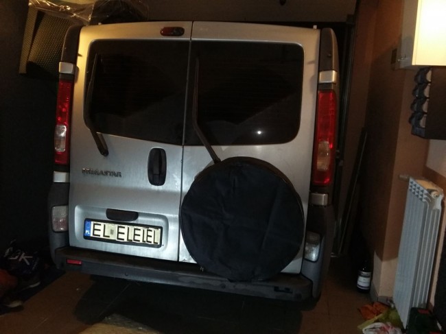

W końcu wziąłem się za robotę i zamontowałem koło zapasowe na tylnych drzwiach. Gdyby ktoś chciał kiedyś pójść w moje ślady to idealnie nadaje się do tego uchwyt od Rav4. Można kupić za 25-30 zł. Wewnątrz drzwi dwie śruby przeszły przez wzmocnienie (podwójny profil), dwie dostały dodatkowe wzmocnienia ze stalowych płaskowników. Myślę, że będzie się dobrze trzymać.
Po całej robocie uzmysłowiłem sobie, że auto wydłużyło mi się o 13 cm, a już do garażu wjeżdżałem prawie na styk. Zrobiłem próbę i na szczęście drzwi się zamknęły. Zostało ze 3 cm zapasu. Uffff.

Mam dwa takie zbiorniki na wodę i wkręciłem na górze i dole kolanka połączone przeźroczystym przewodem.W nim widzę poziom wody.Ale ja je mam na widoku,Ty musiałbyś jakąś kamerkę dołożyć aby na bieżąco kontrolować :( .bez sensu.U mnie znakomicie się sprawdza.

Temat już ogarnąłem. Zamontowałem w zbiorniku "pałąk" na którym są 4 sondy i jedna wspólna na dnie. Poziom sygnalizują mi cztery diody led odpowiadające kolejnym sondom. Tylko zbiornik ciągle leży w garażu i czeka na pogodę i pociągnięcie instalacji ze zbiornika do wskaźnika led.
