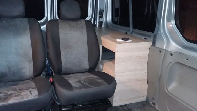

Witam,
Tak jak już wspominałem w przywitalni rozpocząłem prace nad zmianą właściwości mojego Primastara z osobowego na pojazd turystyczny.

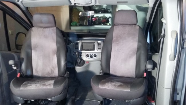

Oryginalnie wersja 9-cio osobowa została przerobiona na 4os. Przednie fotele zmieniłem na dwa pojedyncze obrotowe (przy okazji podgrzewane). Do tył dałem dwa pojedyncze fotele na nowo wykonanej ramie. Tylne fotele składają się do tyłu i do przodu, można je też przesuwać przód-tył, góra-dół. Nad tylnymi fotelami (po ich złożeniu) planowane jest łóżko. Pozostawiam możliwość dołożenia (w razie potrzeby) 3-osobpowej kanapy po zdemontowaniu części zabudowy (łącznie 7 osób ale wówczas bez stołu, lodówki, zlewozmywaka).
Rozpocząłem też prace nad zabudową meblową, choć jest to dopiero faza początkowa.

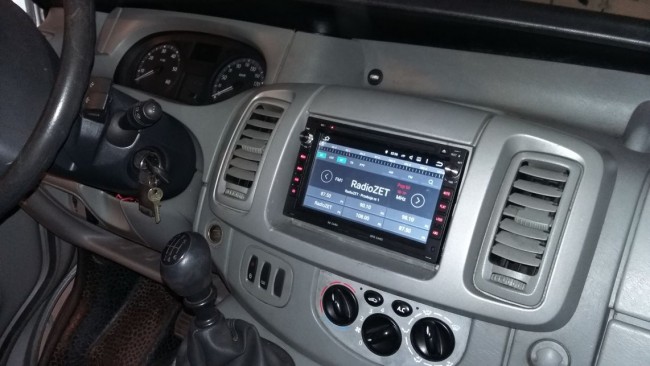

W międzyczasie zamontowałem zewnętrzne gniazdo zasilania pod listwą boczną oraz radio z androidem, kamerą cofania, nawigacją itp.
Równolegle rozpocząłem kilka innych prac typu przygotowanie miejsca na akumulator pokładowy, zbiornik wody, okablowanie itp.

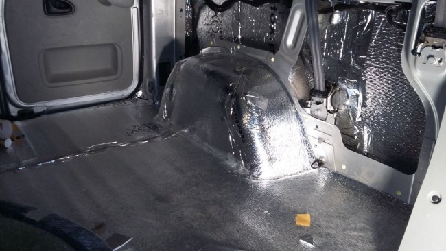

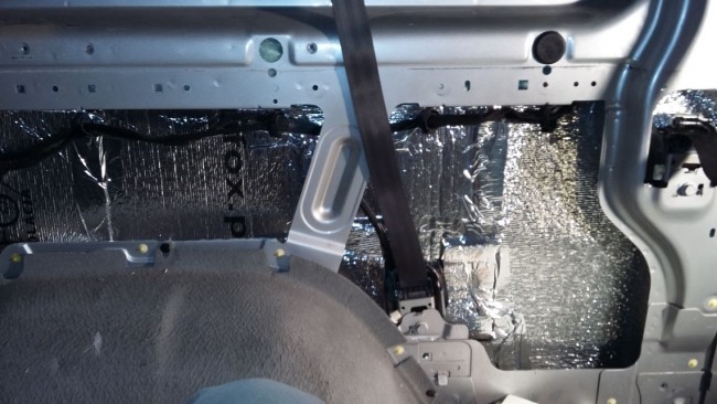

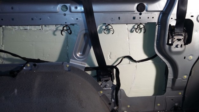

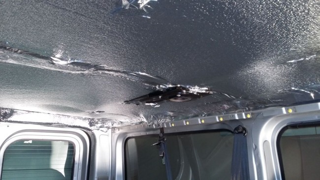

Samochód został też ocieplony styrodurem 20mm w połączeniu z pianką poliuretanową i do tego alufox. Ocieplony jest sufit, podłoga i ściany. Na swoją kolej czekają drzwi kabiny i tylne. Ale to chyba na wiosnę bo w moim małym garażu ciężko otworzyć drzwi na tyle szeroko aby komfortowo popracować.
I to jest moja największa bolączka - mały garaż - ale trzeba sobie jakoś radzić. I tak cud że się samochód zmieścił.
Załączam kilka fotek z wykonanych prac. W miarę wykonywania kolejnych będę się chwalił postępami.
Wszelkie sugestie i rady mile widziane.
Ocieplenie sufitu
Plik ściągnięto 64 raz(y) 180,38 KB
W trakcie ocieplania styrodurem
Plik ściągnięto 45 raz(y) 107,36 KB
I alufox
Plik ściągnięto 32 raz(y) 144,67 KB
Ocieplenie podłogi
Plik ściągnięto 52 raz(y) 153,98 KB

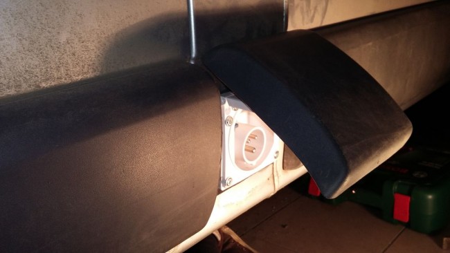

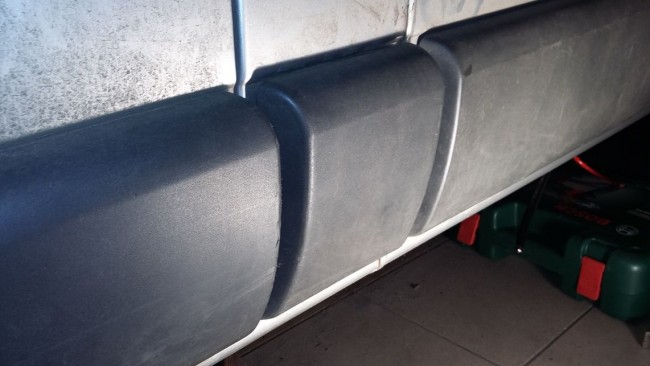

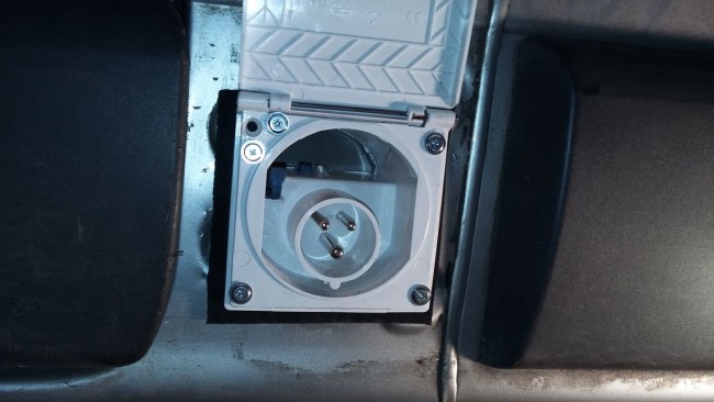

Gniazdo zasilania
Plik ściągnięto 56 raz(y) 115,87 KB
Gniazdo schowane jest pod listwą
Plik ściągnięto 40 raz(y) 97,33 KB
Po opuszczeniu listwy - niewidoczne
Plik ściągnięto 44 raz(y) 106,1 KB
Radio multimedialne
Plik ściągnięto 56 raz(y) 120,69 KB
Przednie fotele obrotowe
Plik ściągnięto 58 raz(y) 108,31 KB

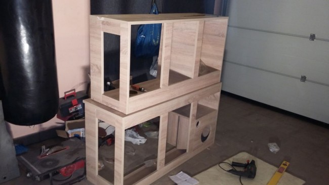

Dzisiaj pobawiłem się trochę w stolarza. Uprzedzając pytania: to na dole to nie buda dla kota tylko miejsce na zabudowany głośnik basowy.
mebelki
Plik ściągnięto 47 raz(y) 87,69 KB

Z czego masz przednie fotele?

RadekNet napisał/a:
Prawie jak moj ;) Powodzenia :)
Twój jest wyższy - można się wyprostować. Ale mnie zależało żebym mógł wjeżdżać na parkingi do 2,1 m :-/ .
Co do foteli, to są z Galaxy Mk2. Takie same ma też Alhambra i Sharan. Można dostać w naprawdę dobrych cenach i pasują idealnie. Wystarczy zrobić nowe otwory w podstawie fotela naszych autek. Tylko zwróć uwagę bo nie wszystkie były obrotowe. Aha, z Mk1 też pasują ale IMHO z Mk2 ładniejsze/wygodniejsze.

hej trzymam kciuki za budowę , możesz pstryknąć zdjęcia tych foteli od spodu , jak te obrotnice wyglądają . jak zamontowane te fotele . pozdrawiam

Mógłbyś obfotografować to przyłącze elektryczne? Po co mam wyważać otwarte drzwi ;)
Jak masz rozwiązane podnoszenie tego plastiku? To jest tuż za drzwiami przednimi? Troche mało miejsca na głębokość chyba, co?
Aporpo's foteli ... miałeś 1+2 z przodu czy oryginał 1+1? Pytam w kontekście przeróbki podstawy fotela 2 osobowego na taki pojedyńczy z Sharana.

kynios1 napisał/a:
Niedługo będę odkręcał fotele to postaram się zrobić jakieś fotki.
RadekNet napisał/a:
Tak to jest listwa za przednimi drzwiami. Zamontowałem tam najzwyklejszy zawias. Do listwy przymocowałem oblewając poxipolem a do blachy, wiadomo wkrętami. Miejsca na głębokość faktycznie mało. Gniazdo zasilania musiałem trochę przerobić - skrócić. Dodatkowo gniazdo lekko wysunąłem podkładając gumę 4mm. To wyrównało też krzywiznę blachy. Żeby listwa nie klapała podczas jazdy, na jej dole przymocowałem (też poxipolem) magnes neodymowy. Wszystko trzyma jak "ta lala".
Co do foteli; tak miałem 2+1. Ale w samochodzie są oryginalnie otwory pod pojedynczy jak i podwójny. Trzeba dokupić podstawę od jedynki. Ja kupiłem fotel kierowcy z anglika razem z podstawą. Fotel z anglika jak i oryginalny kierowcy wykorzystałem montując drugi rząd.
