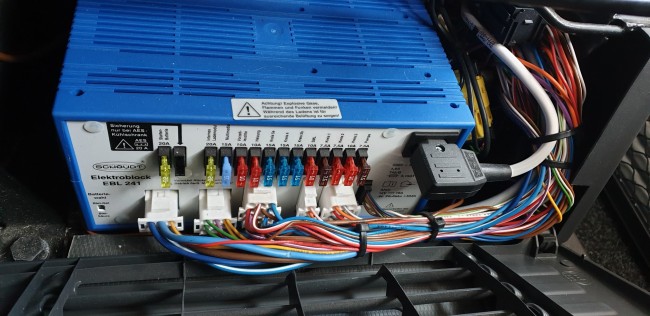

Aku AGM prawie nowy, 85Ah bo taki fabryka daje pod siedzenie. Mało tej pojemności. Latem oczywiście solar bez problemu naładuje akumulator do pełna więc jest dokładniej tak jak napisałeś.
Na zdjęciach widać elektroblok pod siedzeniem z podłączonym złączem 230V. Czyli to jest zasianie ładowarki aku jak mniemam.

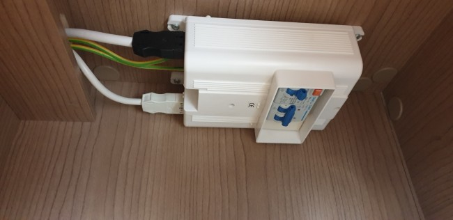

Drugie zdjecie dotyczy bezpieczników na podejściu 230V. Jest jeden kabel dochodzący i inny kolor kabla wychodzodzący. Czyli za bezpiecznikami idzie pewnie do lodówki lub elektrobloku. Lecz gdzieś musi być jeszcze schowane rozgałęzienie bo gniazdka w środku kampera muszą być też z tego zasilone. Szukać trzeba

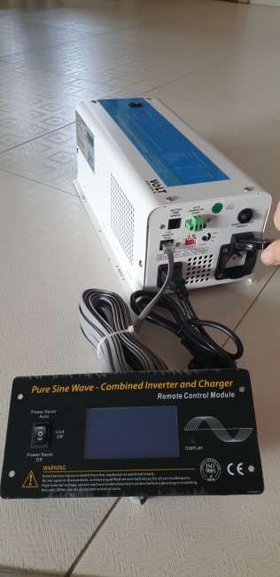

Przetwornica do ładowania taka jak od Joko właśnie przyszła: Volt Power Sinus 1500W oraz zdalne sterowanie.
Piszą, że kable do akumulatora mają być 35mm2. Do tego muszę dokupić końcówki oczkowe skręcane i nie będę musiał tego dawać do okuwania

Dziś zakończyłem temat przetwornicy w związku z ładowaniem rowerów elektrycznych w kamperze.
Przetwornicę podłączyłem w taki sposób, że mam prąd w gniazdkach 230V w kamperze. Dołożyłem też gniazdko w garażu i teraz mogę rowery ładować kiedy są schowane lub w trakcie jazdy. A zimą będę mógł suszyć buty narciarskie ogrzewaczami na 230V w garażu.
W związku z tym chciałbym BARDZO PODZIĘKOWAĆ KOLEDZE JOKO ZA TO, że mnie ukierunkował we właściwą stronę. Czyli aku LiFePO4 + ładowarka z przetwornicą Volt. To jest moim zdaniem właściwy kierunek. Joko, jeszcze raz bardzo Tobie dziękuję :hello :pifko

Wędrowiec, dzięki za piwo. Pomyśl o ładowarce+przetwornicy Volt Power Sinus którą tutaj opisuje Joko.
Kupiłem wersję 1500W i jest ekstra. Ostatnio sprzątałem w kamperze domowym odkurzaczem 2100W na tej przetwornicy bo mi się nie chciało kabla podłączyć do gniazdka w domu.
