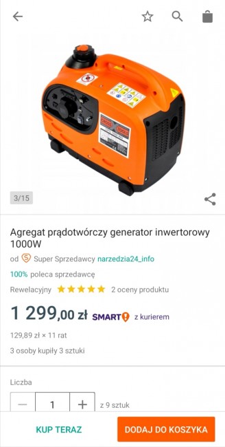

Wysłany: 2021-01-26, 15:29
Łukasz, tak jak napisałeś kilka postów wyżej, słabo to wygląda prądowo, nie wiem, czy Ci to solar naładuje :(
Na dzikusa wystarczy 1 dzień bez słonka i zostaniesz bez prądu. Tak czy inaczej, czeka Cię modernizacja swojej elektrowni i jest kilka rozwiązań.
1. Dodatkowe (lub większe, czyt. LiFePo4) aku, do tego przetwornica 230V, dodatkowy solar też by się przydał.
2. Ewentualnie mały agregacik inwertorowy 1kW wystarczy, wpinasz jak pod słupek i nawet brak słonka Ci nie straszny.
3. Postój na kempingach... :haha:
Wszystko ma swoje plusy i minusy... koszty porównywalne, czyba że aku LiFePo4, to będzie drożej (kemping traktuję jako żarcik)
Pozdrawiam - Darek
Piwa: 259/628
Wysłany: 2021-01-26, 15:33
Banan napisał/a:
Np taki https://www.raven-fishing.../product/65767/

Wysłany: 2021-01-26, 15:38
LukF napisał/a:
Darek,
Mam dwie baterie z dwóch różnych rowerów z dwoma różnymi ładowarkami. 36V, 500mAh, system Bosch i Yamaha.
Aku yamachy są bardzo czule na nie oryginalne ładowarki, blokują się, koszt takiego odblokowania to 350zl,
aku trzeba wysyłać w Polskę do serwisu, miałem taki przypadek, każą stosować tylko ładowarki oryginalne.
Ja do ładowania mam agregacik 750 przez 4h trzeba słuchać pyrkania.
Ja mam coś podobnego, działa
Plik ściągnięto 18 raz(y) 151,31 KB
komplet
