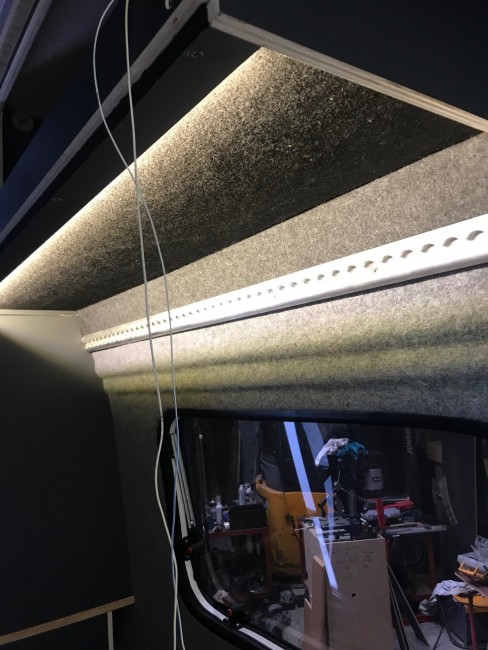

- mocowanie hamaka dałeś do tego poprzecznego "wzmocnienia" połaci dachowej ?? W jaki spsób ?? nitonakretka ??
7 postów do tyłu i masz odpowiedź :bigok

Baset napisał/a:
Darku, dwa pytania jak mozna
- masz może gdzieś zdjęcie tyłu tego kamperka który oblepiałeś tak po skosie ?? Trasher to był chyba czy jakos tak
Ten klejony po skosie biało czarny to z tyłu jest czarny :szeroki_usmiech
fotki są w wątku budowy Trashera na samym początku ale to nie trasher
Airline oczywiśćie do wzmocnień poprzecznych, a mocowanie to kto co lubi, nitonakrętki albo dobre blachowkręty, wtedy gęsto i też będzie trzymać jak szalone :spoko

Bardzo dziekuję za odpowiedz. Patrzałem na te foty, czytałem pytanie o odległośc do nitonakretek ale jakos nie połaczyłem kropek :gwm :gwm :gwm :gwm
Też kombinowałem z zawiesiem do hamaka ale na mój gust 1 nitonakretka byłaby zbyt niepewna, Twój sposób ładnie rozkłada ciężar na całe wzmocnienie.
Tyle że nidgy nie miałem do czynienia z tym systemem, nie mogę z obrazków wydumac zasady jak się uchwyty tej listwy trzymają...
Ok juz mam https://www.youtube.com/watch?v=k6RExQ1f2w4

Baset napisał/a:
No dokładnie :ok
wpinasz i wypinasz gdzie chcesz
Do systemu ailine jest sporo innych systemów montażowych, jak znajdę taką fotkę poglądowa to wkleje

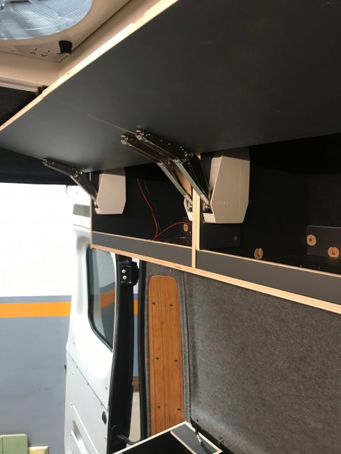

co do zawiasów to Hafele FREE FLAP wygrywają, proste w montażu bajka w regulacji.
Tworze jeszcze takie proste poświetlenia ambientowe. Koszty całości mam w pliku podzieliłem na
Plik ściągnięto 17 raz(y) 767,15 KB
Plik ściągnięto 16 raz(y) 543,33 KB
Plik ściągnięto 13 raz(y) 544,01 KB
