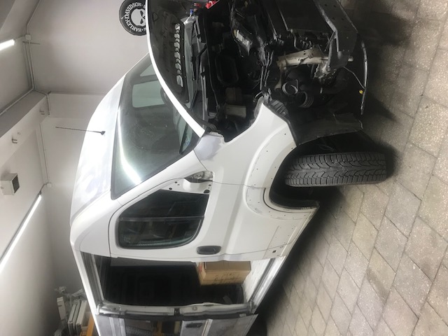

Teraz ma wyjść brutal z możliwością demontażu części mebli , jeszcze więcej AIRLINE, jeszcze więcej RAPTORA, jeszcze bardziej poniesione zawieszenie (przód już zrobiony, na pusto nie da się jechać :wyszczerzony: )

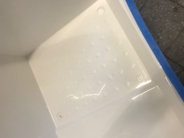

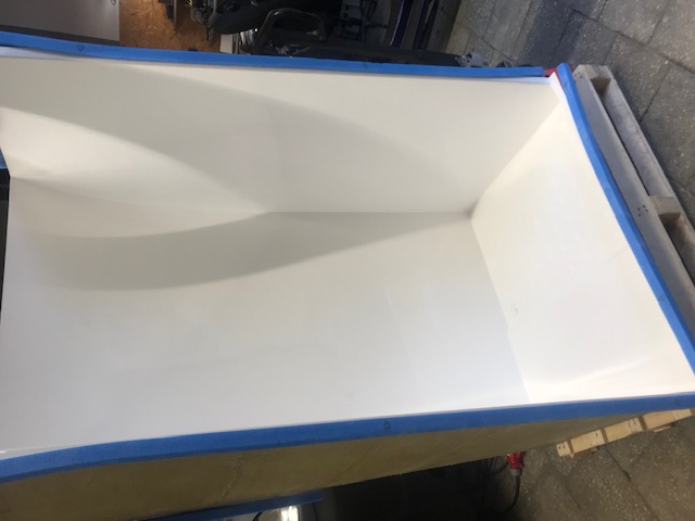

Kiblo prysznic wjedzie w całości made in Tolo :spoko

Na tą chwilę furka przygotowana pod pryskanie podkładem a potem Raptor

A co tam porobiłeś w przednim zawiasie? Ja będę chciał z przodu w końcu sprężyny zmienić na wyższe. Mam podkladki przod i tyl ale nie zakładam. Kolega założył i zdemontował. Ponoć kiepsko się jeździ.

Z zawieszeniem przednim to temat szeroki , tym razem chyba przedobrzyłem
Mam założony zestaw super twardy i wysoki , na pusto czuć wibracje , jak widlakiem
wsadziłem dwie palety, około 800 kg , to śmiga się Ok , zero dobicia , stoi wysoko.

Znaczy założyłeś sprężyny camper havy duty lesjofors 4026222? Czy dodatkowe dystansy jeszcze? Mnie po założeniu tych sprezyn, dźwięki zaczęły wydawać przeguby... Podobno to normalne, muszą się dotrzeć w nowej pozycji.

Całe kolumny zamawiałem u gościa który zajmuje się kompletacją , na pusto wystrzelił w górę strasznie .
Pomimo nowych przegubów na zakrętach przy dodawaniu gazu wibruje , po obciążeniu jest Ok .
Jak nie pyknie to ten zestaw poleci do Thrashera bo on ciężki przodem, a w tym budowanym cóż zmotam na sprężynach lesjofors.

Wychodząc z budy obłożonej po całości laminatami ZLP , mamy te same powtarzalne krzywizny ścian i sufitu , plus kiblo łazienka z jednego kawałka zawsze taka sama . Podłoga też z jednego kawałka sklejka 9mm jest producent, to czemu nie korzystać z gotowców. A z tym frezowaniem zamiast cięcia płyt to chodzi mi o efekt wizualny jak na foto.
Generalnie mam ochotę zrobić projekt z maksymalnym wykorzystaniem gotowych dostępnych elementów, w miarę prosty i wszystkie wycinanki płytowe chcę mieć w plikach.
Jak mi to wyjdzie zobaczymy,
No i tylny przedział totalnie utylitarny z możliwością przystosowania do obecnych potrzeb.
Dla innych budujących będzie łatwy kosztorys do oszacowania i podjęcia decyzji budować, czy kupować :spoko

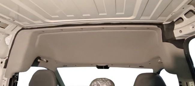

w końcu jest, :szeroki_usmiech
gotowiec na tapicerkę bez gilotyny
produkt ZLP
tym razem już wytnę jest czym to wykończyć profesjonalnie :spoko
Plik ściągnięto 22 raz(y) 34,18 KB

ZLP na całe auto 6k
podłoga gotowa z jednego kawałka sklejka 9mm 1,4k
kiblołazienka Tolo 2,5k chyba?
plus jakaś izolacja pod podłogę i pod laminaty
i mamy wersję startową,

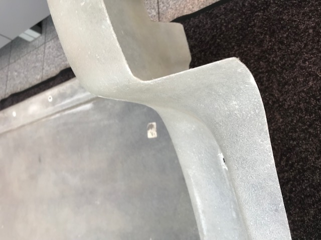

Wysłany: 2022-05-26, 12:12
Dzięki Misio
doleciał z ZLP ostani element wnętrza, czyli laminatowa tapicerka nad szoferką po wycięciu gilotyny.
Wybrałem wersję surowy laminat do oklejania, cięglę walczę sam z sobą z pomysłem zrobienia zabudowy w totalnej czerni.
Laminat fajny lekki cienki ZLP daję radę :spoko
Plik ściągnięto 4302 raz(y) 85,95 KB
