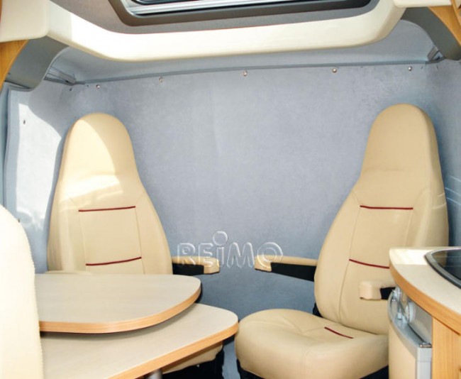

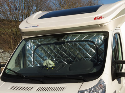

a próbował ktoś kiedyś takiego rozwiązania?

U mnie jest taka m/w szczelna gruba kotara na szynie, orginalny patent fabryczny. Nie pikowana, ale podobnie wygląda.
Termicznie OK.
Minusem z praktyki mej, jest wilgoć za tą izolacją. Szyba spływa wodą. Szczególnie jak gotuje się w zimne dni i noce.
Co jakiś czas warto uchylać okna, lub otworzyć drzwi.
